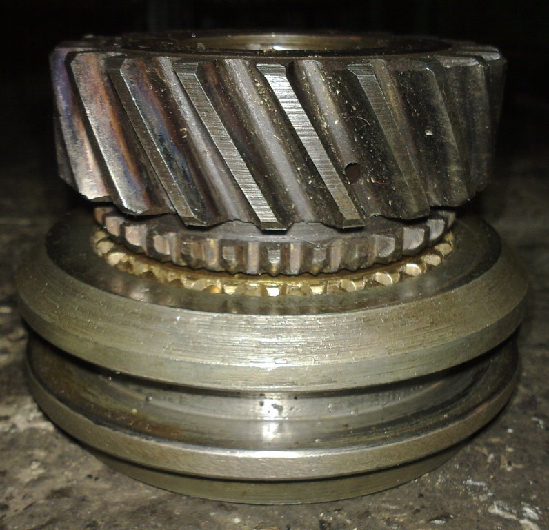

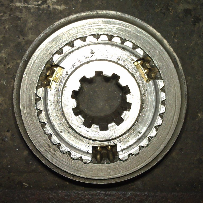

Всего было продано/подарено\установлено 14 электромуфтоподобных узлов.  Для "Фрилендера" - 3. 1-ый - испытывался на исходе его ресурса (200 тыс со мной) безумным (в самом лучшем понимании этого слова) собственником моей машины - GreshnikОМ, пережил 19 ремонтов (первые 18 - потому что у меня он таких нагрузок не испытывал), да и вообще Игорю нужен был другой подход. В конце концов Игорь нашел вариант - 42 Вольта (вместо исходных 24) - и спокойно можно рвать полуоси, мотор, карданы.
Игорю этого не хватило, он соорудил Шишкавери.
Следующий узел попал Призраку через целый ряд странных перепродаж и людских судеб этого прибора.
Как Вадим его ставил - это к нему вопрос. Результат - а фиг его знает, ибо Призрака (Вадим, в каком месте ты Призрак, а?) понять не дано ни кому. Чего то хрустело. Снято. Вадим, комментируй сам.
10 последующих - VW Транспортер. Syncro.  Максимальный пробег нумбер уан - 300ТКМ.  Самая  первая версия - установлена на "мой друг машина". Ни одной проблемы.
Начиная со 3-ей версии - начал снижать вес. С исходных 14 кг, до последней версии система "ухудала" до 4!!! кг!
Последняя версия установлена по причине "а все равно выброшу" на полноприводную "Октавию". Пробег этой версии - около 5 ткм. Хозяин вчера принес флакончик вкусного вискарика, рассказав, что эта безумная зима, была для него просто в тему, потому как (дальше пьяный базар на 30минут).
Но последняя муфта была сделана в 2012. И больше их не будет. Как и теме подшипников на "Рио". Через 5 лет реально отбиваюсь от желающих это сделать.
Ложка нужна к обеду, а "утка"  -к стулу.
А я сегодня открыл мотосезон, выехав в город на маленьком мопедике 20 ти лет от роду. И с безумным удовольствием объяснял наглядным уроком, что заряженный 2-ух тактник , установленный на странном мопеде непонятной конструкции, в легкую дергает на светофоре всех. Абсолютно всех. Да, через 200 м, с ревом нагоняют, моргают, улыбаются. Но я счастлив!! Столько внимания, уважения на дороге я не видел никогда!!!
Отредактировано sea.privat (2013-04-13 21:27:50)
Евгений привет !!!
Хрустел подвесной , так как я под него подложил 20мм проставки , оказалось много .
Евгений ты был прав , когда говорил что не более 10 мм.
Саму муфту не реально сломать , НО ты был прав , что это чудо для нормальных людей :D  :flag:

Ну вот вариант нарисовался.
Блокировочку сделать из третьей передачи уазовской коробки.
https://i.ibb.co/Jw6v21ph/FSZlb.jpg
https://i.ibb.co/jZxT1m31/TIQ9v.jpg
ну а привод можно сделать либо рычагом (дешево и сердито), либо вакуумный привод от мерсовских дверей (тоже не очень дорого, но т.к. механизм будет открытый, есть сомнения в надежности).
нну так и элекктромуфту можно подцепить...только в диаметры придется загоняться да контакт скользящий вешать....
