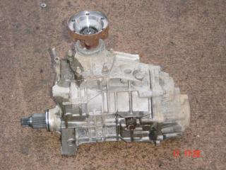

Вот что пишут: " LANDR Вс май 21, 2006 17:25
Да,действительно так делают.Переставляют раздатку с V-6 на 1,8.Требуется только переставить охладитель(две трубки,к которым подходит антифриз).Правда,не всегда охладитель снимается без жертв.Но и это не беда-новый есть в наличии и стоит он-5 510 руб.Единственное,что вы потеряете немного мощности на старте,за то раздатка больше никогда не выйдет из строя.Желаем удачи!"
Взято с http://club.lr.ru/viewtopic.php?f=36&t=52
Кто что думает??
Потеря мощности и скорости не только на старте, но и в движении. Передаточные числа у них разные...
Извините за глупый вопрос, а что, на kv6 раздатка "вечная" и не ломается?
Всё относительно. Ломается она из-за заклинившей вискомуфты. Вот, если бы была "вечная вискомуфта"... А?
Это фантастика.
Вот вместо бы вискомуфты вставить что - нибудь типа принудительного включения заднего привода. :) Вот забавно бы было.
Вот и мне интересно, а что у владельцев V6, вискомуфта не клинит чтоль никогда? А если клинит, то что тогда? Встечались ли случаи выхода из стороя в.муфт и раздаток на kv6?

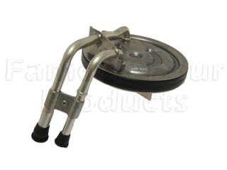

Охладитель это, что то вроде консервной банки. Радиатора нет. Снять не повредив не удастся. Разбирали мою старую раздатку, смотрели в чем смерть.
И где она стоит??
Если смотреть через моторный отсек сверху, то видно два шланга которые подходят к раздатке. Шланги и выходят из этой консервной банки. Здесь не видно, но представить можно.
https://i.ibb.co/nMnBYPqV/4890-1.jpg
Слева две трубки, вот там.
Здесь видно. http://www.youtube.com/watch?v=MmokUmau … re=related
А для разбора раздатки его обязательно снимать(повредив), нельзя так разобрать??
Не повредив разобрать не получится. Охладитель отдельно можно найти. Стоит около 5 тыс.руб.
Вот его фото. Стоимость в Англии 75 фунтов.
https://i.ibb.co/whfhfnmP/6212-1.jpg
https://i.ibb.co/Yr3QNGm/6212-2.jpg
А можно я в этой теме подниму вопрос по охладителю? Какую роль он выполняет, и можно его на зиму немного отключить? А то как то в другой теме мне объясняют, что он служить для подогрева масла. Что то тогда не вяжется с названием, должен быть нагреватель.
ИМХО 2 в одном- я так думаю :glasses:
Смотря с какой стороны смотреть может охладитель, а может и нагреватель. Ясно одно, что служит для поддержания постоянной температуры в раздаточной коробке, равной температуре ОЖ. Поэтому отключать его не надо.
Можно, конечно, какие вопросы, только когда машина стоит. Когда нуно ехать, нуна включить.!
Ребята, нечему там (в раздатке) греться, тем более выше температуры ОЖ, после блока цилиндров двигателя, изучайте схему охлаждения.
А, так, ищем черную кошку в стоге сена.
ага...разработчики содрали с кислородного датчика(лямды), подогревают холодную(в смысле масло), ....ну и охлаждают горячую
Именно, температура раздатки равна температуре ОЖ.
повышение температуры у трущихся между собой деталей в природе не кто не отменял, хотите бОльшую температуру раздатки чем температура ОЖ отрубайте охлаждение....

Я сегодня поставил на свой фрил 2000г. раздатку от 2,5 л-грелку не стал трогать а удлиннил шланги на 30 см.
Сразу скажу установилась как родная.Да -теперь при той же скорости обороты чуть выше.Вернее сказать -
обороты и скорость на спидометре те же,а еду я чуть медленней.Зато на первой передаче перестало дергать на низких оборотах.
Вообщем я доволен.
