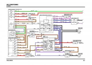

Какая то напасть. Толком и не успел проверить так как перестал работать кондиционер. Кнопка загорается, фрион есть, но эта зараза не включается, а у нас то +40 в тени. Подскажите где стоит предохранитель на кондей?, а то в общей коробочке что-то я его не обнаружил. Может ли это быть реле, или это датчик давления фриона??? Во общем у кого какие идеи???
Предохранитель на электромуфту включения компрессора находится в коробке предохранителей в подкапотном пространстве - Fuse 2 (40 ампер). А насчет идей - может понадобится проверить всю цепочку - от управляющих сигналов с ECM, до исполнительных цепей (реле, электромуфта компрессора). Вот тут немного описал логику управления компрессором - Про кондиционер , может пригодится... Ниже схемы:
https://i.ibb.co/PvKpvDMh/32120-1.jpg
https://i.ibb.co/1G7yLJfW/32120-2.jpg
Спасибо, буду искать причину.
С кондеем такая ситуация: Кидаю на прямую "+" на провод управления муфтой. Муфта включается кондей работает, но морозит очень слабо, трубка низкого давления еле холодная, хотя до этого на ней (при работающем кондее) выступал конденсат. По логике вещей вроде как мало фриона. Поехал опять к кондиционерщикам, померяли давление статическое 6,7. Они говорят что это нормальное давление. Но может там пары фриона, а не фрион? Может полностью заново заправить фрион, хотя я вначале лета полностью его заправлял.
Так что за нафиг, что это может быть????
С кондюком разобрался. Был перебит провод который идёт от кнопки к датчику давления фриона. Искал-искал то место где он перебит, так и не нашёл, поетому кинул рядом ещё один.
Сейчас, после замены топливного насоса, на холостых кондиционер работает отлично.
