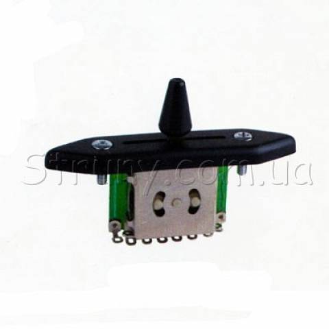

нешел. вот он мой тумблёрКликай ну или похож... короче то что надо

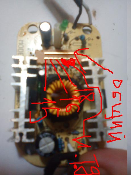

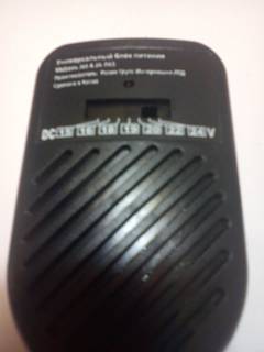

greshnik написал(а):
Универсальный блок питания,модель Jet A JA-PA5, сделано в Китае. DC 15 16 18 19 20 22 24 V
https://i.ibb.co/b5kHPrkk/6bq-Hd.jpg
https://i.ibb.co/DgDmTMMw/MG0Nc.jpg
https://i.ibb.co/DfZwzRkg/Rx-M03.jpg
Я у них уже выломал переключатель с перемычкой.
Может нужно массу на выходе выпаивать и через тумблеры подключать с перемычками где раньше родной пер. стоял?Игорь у тебя тумблер вкл \ выкл какую роль играет ? и когда ты включаешь второй и третий и т.д. режимы ты его отключаешь? или он постоянно включен?И вообще у меня без регулятора на входе 13В а на выходе 18В непонятно почему.
Отредактировано IIpuzpak (2011-12-22 19:32:32)
248
извини  я пьян, так что почерк кривой. что тут непонятного. всё ЭЛЕМЕНТАРНО.
Тумблёр вкл.\выкл. находится между преобразователем и авто. тоесть тупо отрезаешь от преобразователя разъём под прикуриватель и прикручиваешь концы  к борт сети авто. у меня это прикуриватель в пласмастке ручника, тумблёр на плюс в разрыв
далее фишку выход на преобразователе отрезаешь и крутиш на муфту, полярность пофиг.
далее подключаешь тумблёр регулировки напряга, который в зависимости от положения замыкает общий контакт на один из оставшихся(смотри рисунок),
тумблёр это тупо регулировка самого преобразователя, ненадо ничё химичить, просто подключи преобразователь, и выведи управление из его корпуса на внешний тумблёр.
ну или если надоест распечатай схему выше изложенную и мчи до ближайшего электрика, он всё эт дело воплотит в жизнь, за 20минут.
