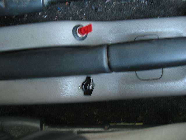

Управляющий девайс.. так это выглядит со стороны
левый тумблёр вкл/выкл. а правый степень блокировки, 4 положения.
https://i.ibb.co/7hfDfNw/coi2R.jpg
а эт индикация включения
179
С световой сигнализацией режимов - просто класс :cool:

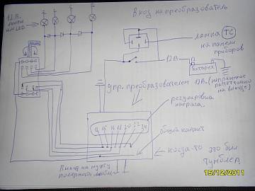

короче с помощью ручки и бумаги нарисовал тебе схемку. потом выложу фото как эт всё в реале выглядит
тумблёр который самый сложный в этой системе :D  советский какой-то эт ещё Женя покупал где-то
, думаю в старом радиоприёмнике найдёш такой....
https://i.ibb.co/d0m6jmzF/ko-Qg4.jpg
Отредактировано greshnik (2011-12-15 16:22:57)

вот блин диоды на схеме на в ту сторону нарисовал :D  , так все лампочки будут всегда гореть

теперь то понял о чём речь? выковыриваешь переключалку из него, и паяешь туда провода, которые пускаешь на тумблёр
195
А для того чтобы светодиоды горели не все сразу нуна к каждому сопротивление ,вроде так
нет смотри схему, тумблёр в каждом из 4х возможных положений перемыкает 2 контакта сверху Эт светодиод, и 2 снизу эт управление преобразователем.
а чтоб они горели вместе при повышении напруги  тоесть 1, 12, 123, 1234. а не по оддельности меж ними диоды на схеме всё ясно

есле в схемах вааще полны ноль, то поясняю, полный привод будет сам включаться при пробуксовке и включении ТС,
Я и хочу чтобы горел тот диод на каком режиме включено
200
Это я понял так как подоется напряжение при включении лампы ТС Я же умный :rofl:
