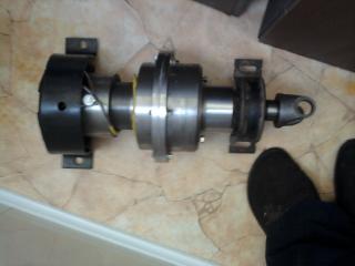

Ver. 3 Rev 3.2 :crazyfun:
Евгений (Jonny), это твоя...
https://i.ibb.co/rRQcPs3b/47733-1.jpg
Ботинки в комплекте? :crazyfun:
Это тапки. Но могу и приложить, но без ног! :crazyfun:

Итак, немного инфы о многострадальной муфте Sea.Privat
За 100 000 км. она превратилась в кусок ржавчины из за вытекшего масла, в следствии чего отказалась работать вообще!!!!
при вскрытии было обнаружено что масло вытекло из отверстий в корпусе под провода, которые служили так-же сапуном,
после реанимации муфты и замены дисков данные отверстия были залиты поксиполом, и в корпус был врезан сапун от уазика, так-же в стык между двумя половинками корпуса была внедрена уплотнительное резиновое кольцо, дабы исключить возможность утечки масла окончательно, сейчас муфта лежит на полу, как будет время устанавлю на авто, и устрою ей ходовые испытания пока при 12в крутится без особых напрягов двумя монтажками, при заявленных Sea/Privat 23.6 в думаю будет полный клин, короче видно будет
P.S  Женя, задняя опора муфты мертва, буду изобретать что-то другое
