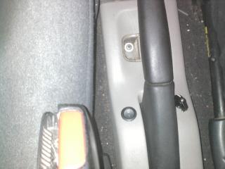

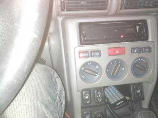

Доделал то, что тут раньше гордо названо было "Блок управления".
Короче, после некоторых раздумий приобрел 4-х позиционный галетник с двумя группами контактов, на 4 положения - решил, что все остальное - лишнее. Далее, разобрал китайский девайс и выкинул родной тумблер (селектор напряжений) оттуда, а задействовал свой галетник, но уже внешний. Вторую группу контактов вывел на 4 светодиода - по принципу зеленый - белый-синий-красный, по мере увеличения напряжения. Светодиоды запихнул в пустую кнопку на панели.
Принцип такой - клавишей включаем саму муфту, селектором выбираем одну из 4-х ступеней блокировки, о чем сигнализирует диод соответствующего цвета. На фото - горит красный, т.е блокировка максимальна.

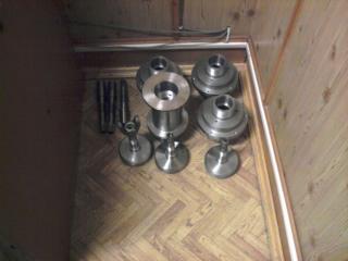

Есть три комплекта деталей на устройство - народ немного перестарался...
С двумя все понятно, а вот третий...
Кароч, народ, кому?
https://i.ibb.co/r2JG1Q0Q/41918-1.jpg
Кинул вопрос в личку ;)
Ответил.

В комплект входит все,что не покупается в магазине, а именно:
- Корпус муфты передний
- Корпус муфты задний
- Вал ведущий
- Вал ведомый
- Фланец заднего подвеса
- Стопорное кольцо ротора электромуфты
- Втулка подвесного подшипника
- Гайки M28х1.5 - 2 шт.
Плюсом еще от 2 до 8 (зависит от "комплектации") - готовое устройство
Пробег моей текущей версии - даже не помню точно, но что - то около 20ткм. Пока - тьфу-тьфу ноль проблем,хотя есть мысль немного регульнуть зазор между неподвижной частью и ротором - на максимальной ступени блокировки (или мне мерещится?) есть небольшое подклинивание.
На минимальной блокировке - можно ездить не отключая на любом покрытии - полный аналог родной виско.
Сборка - с учетом перекуров - пара часов. Желательно менять крестовины - муфты сделаны под "неродные" вилки карданов. Но если не лень снимать свои - можно и их задействовать.
