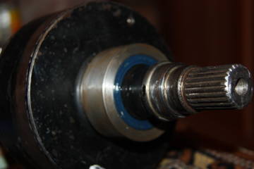

timuratr написал(а):
обнаружил на днях что неподключаеться задний привод.а сегодня застрял дал оборотов так 5000-6000 тыщ выехал
посмотрел вниз какого ху. передок только тянет обнаружил что вот этот вот синий сальник выбило из своего места  а оттуда патёк пмс. вот я думаю нет жидкости нет заднего привода это интересно критично или нет?кто как дамает?
Мне кажется спалишь без жидкости диски в муфте... До клина спалишь. Вращение будет передаваться с переда на муфту и одни диски будут крутиться, а другие( которые передают вращения на задок) будут (гипотетически) стоять. Особенно при пробуксовке
263
Сначала перегреешь диски, их поведёт, в итоге муфта словит клина! В результате у тебя будет новая муфта (т.е. придётся покупать новую)!!!!
264
:yep:  Примерно так. У меня когда ПМС выдавило через пробки и я застрял в снегу , долго буксовал, работал только передок, когда выехал и забрался под машину муфта была такой горячей, что  вытекающая ПМС , аж кипела, но слава ангелу , который хранит мой ленд ровер, диски не сварились между собой, после этого я проблему решил, но вот в твоем случае как быть с сальником ХЗ..., наверное лучше подыскать  бу муфту или восстановленную.

убедили завтра в первую очередь поеду в гараж долью в муфту жидкости а потом уже ремонт у тёщи  :D  в квартире.сальник поставил на место не повреждённый был слетел он наверное из-за того что пока буксовал догонял до 6000 оборотов вот и не выдержал так обычно ездил до 3000 оборотов.повториться сниму нах.. его и буду как все ездить по чистой дороге и не залазить куда захочиться поглубже  :nope: . благодарствую всех за дисскусию.

вытекло 48г пмс долил решил пока не буксовать ато скоро на работу улетать делать будет некому а супруге надо ездить каждый день.

Ага на месте без движения :-) сегодня буксовал до 3000 давал всё ок задок подключаеться сальник на месте пмс не течёт.
