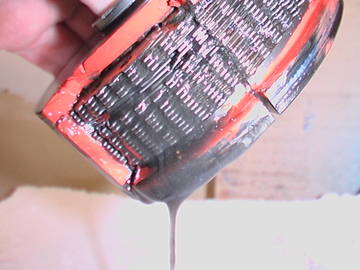

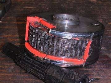

Добрый день. Поиском пользовался не нашел. Гдето читал, что народ вскрывал вискомуфту, вообщем ни у кого случаем нет фоток вскрытой вискомуфты? Нужны фотки для того чтобы определить где резать. Наугад не охота портить. Дырки сверлить и промывать-заправлять не хочу однозначно. Летом на scenic rx4 перезаправлял с разборкой-промывкой вискомуфту (она там разборная), вот по случаю хочу сделать фриловскую вискомуфту тоже разборной.
Заранее спасибо.

я ранее скачивал с форума вот эти фотки, но наши они или нет, точно не помню:
https://i.ibb.co/FLWTTFMS/VKXSm.jpg
https://i.ibb.co/chQpkn3H/t-Tb-PS.jpg
Дык вот же :)
