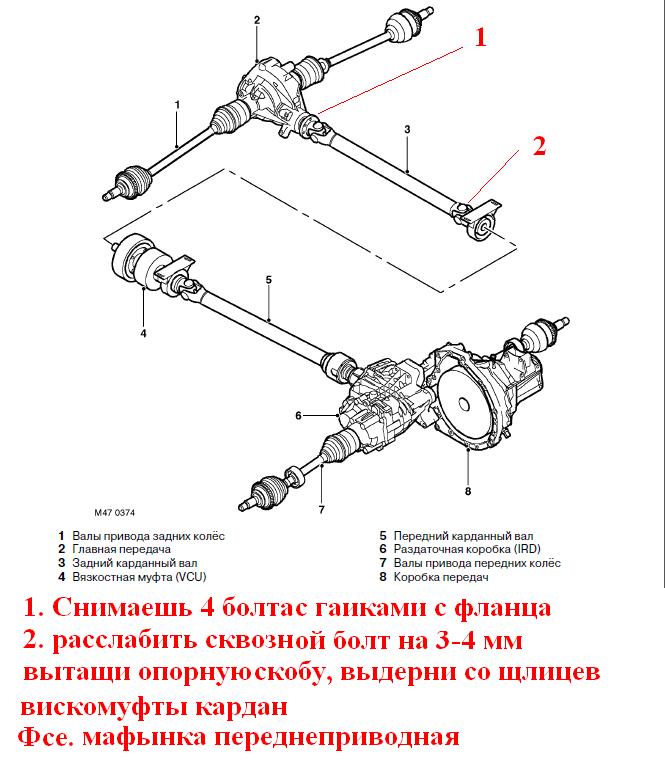

Подскажите пожалуйста у меня заклинила вискомуфта. Можно ли снять полностью кардан и ездить только на переднем приводе, не навредит ли это раздатки ?
Можно отстегнуть задний кардан (меньше трудозатрат), по городу без разницы. машина будет переднеприводным, с раздаткой ничего не случится.

https://i.ibb.co/rKpcjZBs/3ZLNJ.jpg

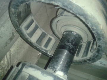

все снял!!! спасибо за помощь! только сквозного болта я так и не нашел О_О, ощущения впринципе не особо изменились, немного легче стала идти и чувствительность дороги вроде лучше стала

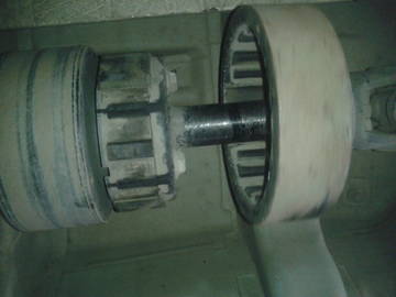

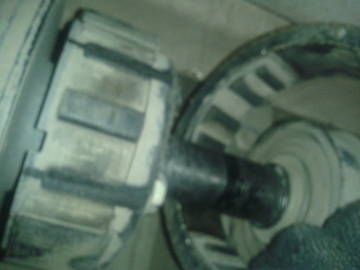

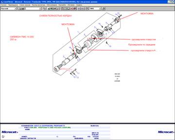

Совместными усилиями в большей степени  Николая (Николай Ур) промыли мою ВИСКОМУФТУ.
Исходные данные. :writing:
Пробег 150 000 км.
ПМС 10 000 - 300 гр.
Бензин - 10 литров.
Проверка, поднятие  заднего колеса, и попытка покрутить колесо, поддавалось с большим усилием.  Прочитав соответствующую ветку, спросив мнение "ЗНАТОКОВ" (oleza)
принял решение ПРОМЫТЬ :jumping:
Что, могу сказать. На все про все. в.ч. обед, потрачено  около 4 часов.
Делали так, как было написано на форуме., не буду повторяться.
Но есть пару вопросов.

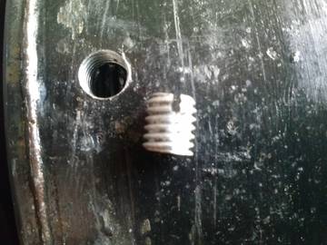

1 - сверлить отверстия по середине?   ИЛИ  одно отверстие с одного края, а другое отверстие с другого  края.
Нам показалось, что если отверстия были бы (скажем так) ближе к разным  краям, то промывка бензином была, бы более эффективна.
И еще в самом начале можно залить бензином, закрыть и оставить минут на 15-20, повторить несколько раз, чтобы  силикон немного растворился.
ПОТОМ крутить, крутить и еще раз крутить.
Кстати БЯКИ из вискомуфты вышло очень мало.
РЕЗУЛЬТАТ:
-После установки карданов на место, подняли заднее колесо, и руками крутили колесо.  ЗАДНИЙ КАРДАН+ВИСКОМУФТА КРУТИЛАСЬ!!!  А ПЕРЕДНИЙ КАРДАН НЕ крутился.
-И ещё (мои наблюдения) до промывки когда трогался резко  на подъеме, передние колеса не пробуксовывали,  А ПОСЛЕ ПРОМЫВКИ появилась небольшая пробуксовка (свист шин) если резко нажму на газ.
-И когда паркуюсь задним ходом, мне показалось. что машина как то очень плавно едет.
Еще раз, хочу сказать спасибо Николаю (Николай Ур) :cool:
Слишком быстро... хотя реально.
При наличи времени обычно так: сверлю и (если "течет", при этом д. сильно вонять) оставляю на время (сутки) - пусть течет.
Потом проще "мыть".
Потом бензин при помощи насоса (10 л - это перебор, этого хватит на 3 ВМ), как только при промывке стронешь - то дальше все очень быстро.
При наличии времени - оставить на ночь с залитым бензином.
После этого 1/2 смены бензина и можно заканчивать процесс.
Дальше либо оставить стекать, либо продуть компрессором.
Потом "заливка" (300 - никогда туда не влезет, максимум 180/200 мл).  :dontknow:
Сверлю со сдвигом...
Болше вероятность, что бензин "проторит" дорожку м/у соседними дисками.
Я написал общее количество которое у меня было в бутылке Да влезло где то 200 мл.

Здравствуйте уважаемые форумчане! Подскажите пожалуйста что мне делать с вискомуфтой? Приобрел авто недавно. Ехал я себе, вдруг услышал звонкий стук железа. Заглянул, там такая картина.
Пробывал ставить хомут на место, он одевается/снимается легко. Подскажите,покажите кто может?

жена болгарина тебе в помощь...
срежь его нафиг
Сними к херам собачьим все что там болтается, и остатки на трех болтах, и езди спокойно.
так она будет фурычить без демпфера? или полному приводу писец? может как то поставить ее надо?
Ооо, батенька, без оного фрил уже не фрил, начнется проблемы с прокладкой ГБЦ, замком пятой двери, "ТРЕМЯ АМИГО", любовницей, то есть, твоя портмонэ перестанет вызывать либидо у любовницы и её пару подруг вместе взятых, жена как раньше не будет готовит вкусный борщ, шубы подорожает сразу на 300%, детям  "двоики" в дневник на ПМЖ поселится, количество сотрудников ГИБДД на дорогах утроятся, а в некоторых местах шеренгой будет стоят, в стране начнется снова кризис, а маленький но гордый город Биробиджан примет декларацию о независимости и воидет в состав НАТО, кАшмар... как жить дальше.., без демпфера... пиССец...
Не хуже, чем с демпфером.
Спиливаю на хер)))))
