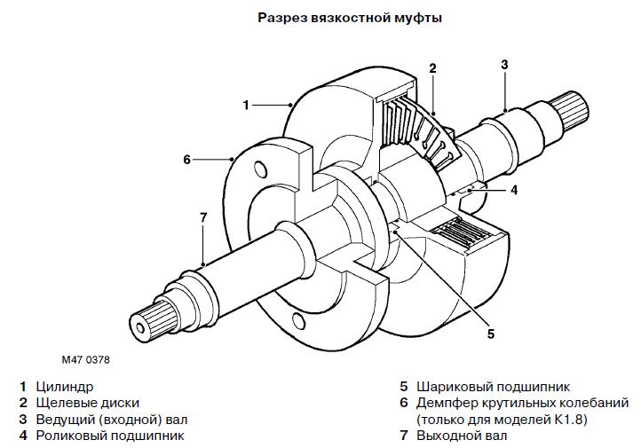

Александр II написал(а):
Я просто не понимаю как она работает
Талмуд:
Вязкостная муфта
Вязкостная муфта предназначена для автоматического подключения заднего моста через ограничение
разности угловых скоростей переднего и заднего карданных валов. Муфта установлена в двух
промежуточных опорах с подшипниками, прикреплённых к поперечине пола.
Вязкостная муфта представляет собой цилиндрический корпус, в котором расположен входной вал
с роликовым опорным подшипником и задний шариковый опорный подшипник. К входному валу и к
внутренней поверхности цилиндра прикреплены два независимых пакета щелевых дисков, чередующихся
между собой. Выходной вал муфты приварен к задней части цилиндра. Входной вал связан с передним
карданным валом, выходной  с задним.
На автомобилях серии К с двигателем 1,8 к фланцу выходного вала болтами крепится демпфер крутильных
колебаний.
Герметичный цилиндр муфты заполнен силиконовой жидкостью. Вязкость силиконовой жидкости растёт с
повышением скорости сдвига. При появлении разности угловых скоростей переднего и заднего карданных
валов соседние щелевые диски муфты начинают двигаться относительно друг друга. Внутренний сдвиг
слоёв силиконовой жидкости приводит к росту её вязкости и сопротивления вращению.
Передаточное отношение на задние колёса на 0,8% ниже, поэтому в обычных условиях трансмиссия
работает как переднеприводная и задний карданный вал вращается несколько быстрее, чем раздаточная
коробка вращает передний карданный вал. Разность угловых скоростей вращения невелика, невелик
и рост вязкости силиконовой жидкости, практически не оказывающей сопротивления относительному
вращению щелевых дисков.
Если передние колёса теряют сцепление с поверхностью дороги, то разность угловых скоростей перед
него и заднего карданных валов вырастает до того уровня, при котором внутреннее трение силиконовой
жидкости начинает её ограничивать или сводить на нет. При появлении жёсткой связи между передним
и задним карданными валами крутящий момент начинает передаваться на задние колёса.
https://i.ibb.co/cKSRt2GX/jo7kp.jpg
