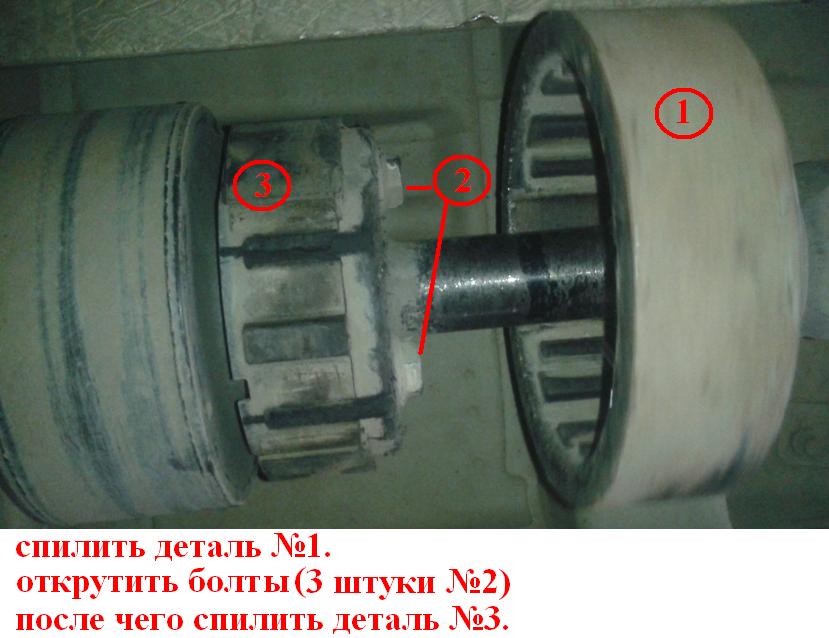

Руслан Уфа написал(а):
Спиливаю на хер)
https://i.ibb.co/tp6N9xN3/H63AG.jpg
