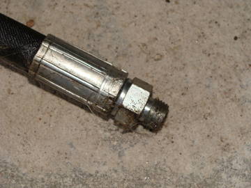

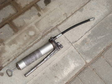

Приветствую всех фриловодов!Хочу поделиться опытом по поводу того как заправлять виско муфту ПМС. Я использовал слесарный нагнетатель смазки ещё советских времён. Выбор  отверстия и нарезка резьбы зависит от того какой будет заправочный штуцер.
Диаметр 8 шаг 1,0.
https://i.ibb.co/39W2vKqR/FGU6e.jpg
https://i.ibb.co/DDPMVyBf/e2EMJ.jpg
Отредактировано Влад_1973_ (2014-12-30 17:04:22)
