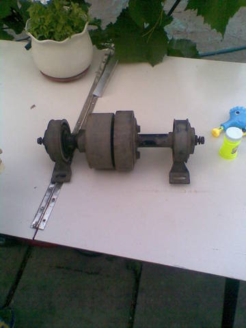

https://i.ibb.co/Qv7H4RXJ/vl-Xqf.jpg
Обе баклахи сверлить или какая потолще помыть сначала, там наверное, грязи больше помещается?
Кувалдой их сразу!!!!  :mybb:
Дык одна из них не баклаха - он, типа, противовес.
Толстую сверли! Противовес открути и отодвинь, чтоб не мешал.

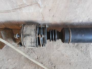

мою муфту тихим сапом. нашел у отца в гараже вот такую вот приблуду и мою. кардан уже достаточно легко крутится руками, но бенз еще вытекает серый. мыть надо пока прозрачным вытекающий бензин не будет?
а еще вот отсюда немного вытекло смазки. "это" как то разбирается и заправляется смазкой? какой смазкой?https://i.ibb.co/S4zMprJr/Xcr-V0.jpg
https://i.ibb.co/d9G6kWm/n-D45Y.jpg
Да... И вращать как можно чаще, быстрее промоется...
Трипод разбирается, пыльник немного завальцован, но отверточками разбирается без проблем...
Смазка: я специальной не запаривался, ШРУСовую набил... :dontknow:

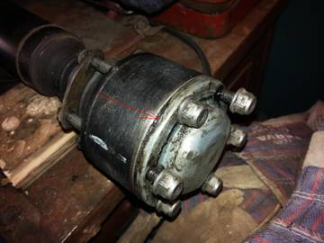

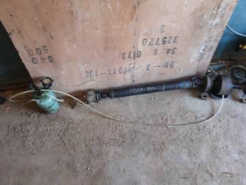

или вот тут? (как то разбирается отсюда)https://i.ibb.co/BVPwFY3c/Oqx3v.jpg
https://i.ibb.co/d42Dtsdy/KAGtx.jpg
567
Не тут и не там  где шляпки болтов прижимают жестянку :flag:
568
во блин. там крепко сидит.... а как на второй картинке легко вроде идет, но еще не снимал...
