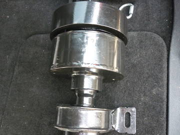

https://i.ibb.co/v6BPMKfn/Zsd-Bb.jpg
http://uploads.ru/OC0FI.jpg
Хочу поделиться о проделанной работе. Пробег 182 000 муфта родная с завода не менялась. Было полностью в рабочем состоянии. Я решил не дожидаться подклинивания, разобрал муфту. Дисков в муфте порядка 50 штук. Когда драил диски, то друг от друга их было очень тяжело отодрать. По сути муфте работать оставалось не долго. Все вымыл, вычистил, просверлил отверстия м6 для закачки нового селикона. Хотел закачать ПМС 10 000, но так как из России в Финляндию проблемно прислать, то приобрел себе вот такую - Вольво 12 500 плотности. ребята на форуме выкладывал фото, поэтому искал замену селикона. Здесь нашел. http://uploads.ru/5NR0H.jpg
все собрал на место, заварил в среде защитного газа аргона, потом закачал селикон. По совету форума 180 грамм, хотя это не под завязку. Если будет с запазданием срабатывать 4х4, то есть возможность докачать граммов 20-30. сейчас проверяя муфту от руки прокручивается с тяжелым усилием. Повторюсь, муфту еще не ставил, проверка только ключами. Когда поставлю обязательно приложу видео. всем успехов в эксплуотации "Бегемота" :)

если это можно назвать балансировкой.вставили в токарный муфту прикрепили микрометр на магните и руками врасчали +-1.0мм!!!всё будет понятно когда поставлю на место!!!

464

Резали по сварочному шву. резец толщина 3.5 мм глубина разреза 9 мм во внутрь.стенка довольно толстая!!! до первого диска места много, видно на фото. по поводу разборной муфты думали, но хорошего ничего не придумали. судя по работе муфты то на 100 000 пробега в среднем ее должно как минимум хватать. сейчас она получилась (буду наедятся) как новая. даже есть такая информация, что фирма GNK которая изготовляла муфты для LAND ROVERA закачивала именно силиконовое масло фирмы VOLVO Только плотность была где- то 50 000.сейчас после реставрации муфта выглядит вот
https://i.ibb.co/FbRD8z8q/em-UIL.jpg

Варил сам TIG- ом. внутри был поддув аргона, чтобы не перегреть пластины и там еще есть уплатнительное колечко из резины, чтобы и его не спалить. ток 68 амп. с перекурами где-то по 30 мм и останавливался для остывания.
