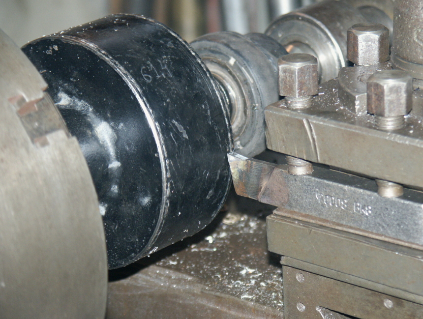

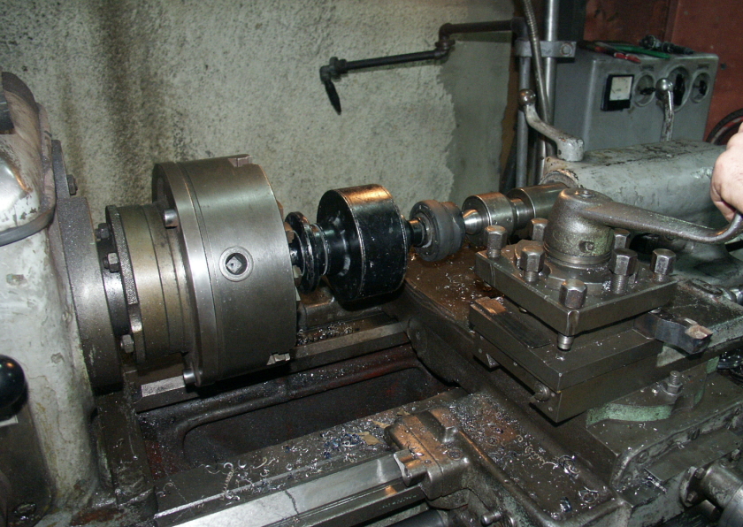

Значит так,убил я один день у токаря,но оно того стоило.
Сразу скажу,никого не хочу обидеть,ничей бизнес не хочу "зацепить".Это я по поводу промывки муфты.Я решил идти другим путем,и думаю что это правильно.Хотя,при правильном подходе,вариант с проточной промывкой муфты под давлением - тоже можно расматривать.
Почему я так думаю ? Смотрите фото :
проделав долгий путь из Англии мукфта сразу же оказалась в патроне токарного станка.Резец начал свое дело.

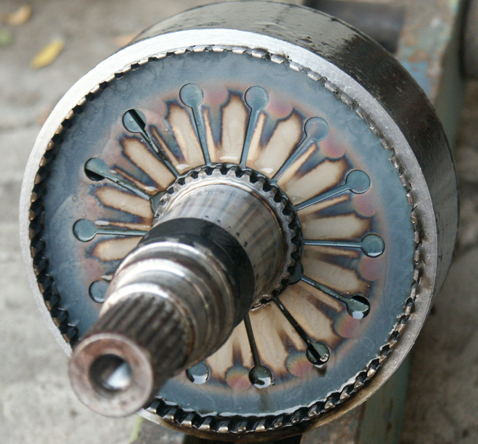

Вот что я увидел внутри,это был уже не силикон а КЛЕЙ :
https://i.ibb.co/XkW75mNX/EIhz4.jpg
https://i.ibb.co/sJF4BM53/e-ZGw-A.jpg

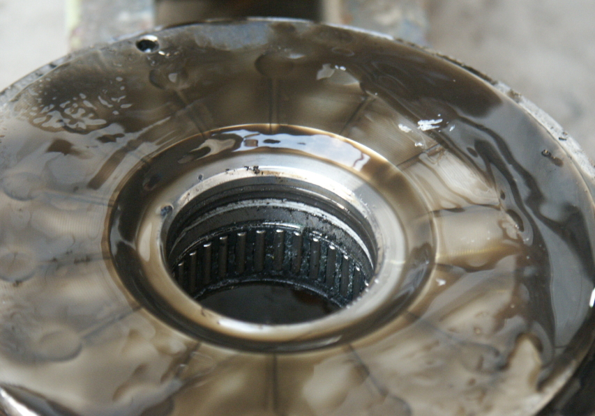

И вот здесь я сделал первое "открытие".Понес я эту конструкцию к столу где обычно промываем раздатки,кпп и т.д. под давлением,из пистолета.НО,обнаружил что бензин совсем не растворяет силикон.Попробовал солярку-тот же результат.На то чтобы почистить первый диск до состояния как на фото ниже - ушло около пол литра бензина.И то,эфект был только от оргомного давления из сопла промывочного пистолета.Даже на фото видно что силикон еще остался на диске.
https://i.ibb.co/0RsHfpcZ/x98RG.jpg
https://i.ibb.co/9ktV6423/w-QOj-A.jpg
Кстати,по цвету диска думаю догадались что не на всю поверхность он "работает".
С трудом,но удалось "оторвать" этот диск от следующего.Это так же говорит о том что силикон совсем "не боится" бензина.
https://i.ibb.co/vvXc4hGS/W83b-Y.jpg
Второй диск уже не смог вытащить,хотя,можно было но только сломав его,цепляя за лепестки.
Продолжение следует. А пока вывод сделал такой - никакой бензин не промоет эту муфту только через два отверстия ! Знаю что многие будут несогласны со мной,но я уверен в том что я прав.
