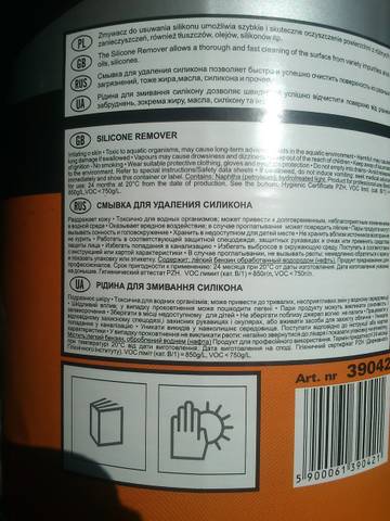

https://i.ibb.co/WpnS2XMH/Wd-Cln.jpg
https://i.ibb.co/Pvq8sgFg/jl-ROH.jpg
Нашел смывку силикона. СтОит около 300 рублей. Попробую помыть ей заклинившую муфту. Мотор насосика уже найден, штуцера куплены, ПМС 10000 едет...
Видел такое. В инструкции я не нашел, что бы он растворял силикон.
843
Мыли уже такой  :yep:  Мыли  :yep:
