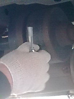

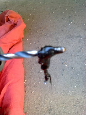

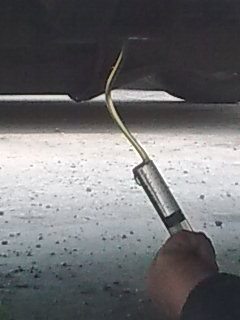

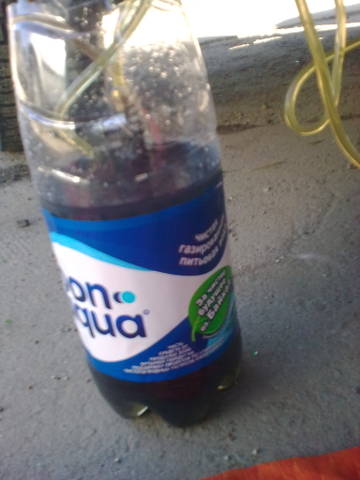

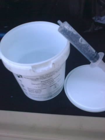

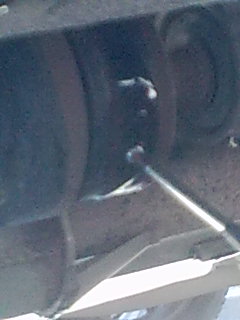

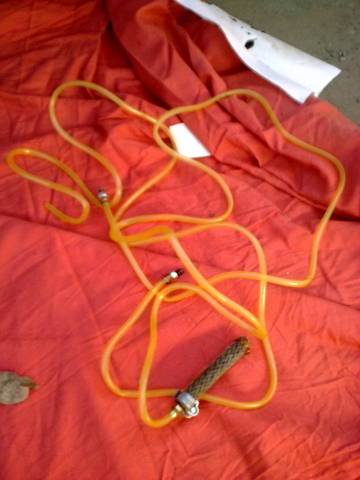

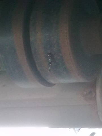

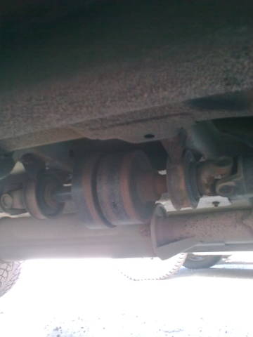

Итак, уважаемые форумчане, случилось страшное!
С неоценимой помощью alex79 мой бегемот выздоровел, радуется жЫзни и набирает в весе
https://i.ibb.co/CpYMYChH/Hmb-An.jpghttps://i.ibb.co/21XCdbMv/Uo-If0.jpg
https://i.ibb.co/j9v1xhMd/ope-RO.jpg
https://i.ibb.co/1YS7zhfK/JOi-Kh.jpg
https://i.ibb.co/fYZVk82g/4XYb-Z.jpg
https://i.ibb.co/RpSPzYXv/PBu-AQ.jpg
https://i.ibb.co/1tkyGCT1/2bf-OC.jpg
https://i.ibb.co/4wRsJhLT/8cz4j.jpg
https://i.ibb.co/kszChtS1/d-Rr-KA.jpg
https://i.ibb.co/bYCDspQ/5GIth.jpg
https://i.ibb.co/wNqSZSNr/Fhv-Wd.jpg
https://i.ibb.co/Z0zsLwP/GXcki.jpg
https://i.ibb.co/LzR87WKM/7DOHr.jpg
777
Сайт как-то странно загрузил фотографии, но, думаю, все предельно ясно :D

Какой объем ПМС нужно для заправки? Заправляем до полной пока через верхнее отверстие не польется ?

А это что за приблуда на конце шланга коричневая ? Что за шланги и штуцера используются, с суппортов что ли? Какой оптимальный диаметр отверстий сверлить ? И как промыть не снимая, в смысле как оттуда вылить гадость ? Компрессор (для колес) никто не пробовал ?
Отредактировано lex_2001 (2013-04-16 11:22:30)

В общем то заправляем до полного. Обычно входит не более 180 миллилитров.
783
Приблуда-кусок шланга, чтобы на бензонасос одеть, шланги походу от капельницы, штуцеры не знаю, но похожи на суппортные.Диаметр 5мм по резьбу на 6 мм. Вроде все так, поподробнее может alex79 рассказать ибо его руками и оборудованием все делалось.
784
