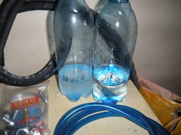

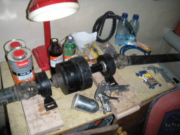

Мой набор промывки...
https://i.ibb.co/Psr5tyCD/U9JGj.jpg
https://i.ibb.co/yFrTmRFf/ymgi-F.jpg
https://i.ibb.co/KpXkH1sb/4ab-VQ.jpg
https://i.ibb.co/20bKhqgN/S8xaf.jpg

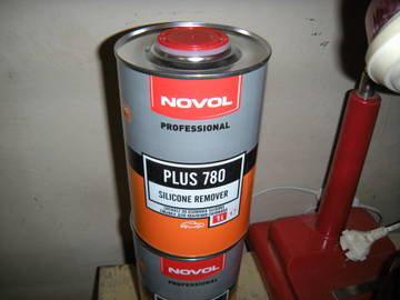

Это что то новенькое.Замена ПМС?
Нет, это растворитель силикона... Эту жижу из ВМ, растворяет быстрее чем бензин...
Ромка привет !!!
Тоже вижу впервые , как быстро растворяет ??? :writing:
707
Я уайт-спиритом промывал. Не скажу, что быстро растворяет, но получше чем бензин.
Тоже,пермского производства растворяет быстрее (зеленая пласт.бутылка) почему то.

Да какой насос , я две промыл без насоса , заливаешь и чуток ждешь , потом крутишь и сливаешь , ты что производство будешь налаживать :dontknow:

Насосом быстрее...

Народ, подскажите за ПМС ! Читал здесь про 5000 и 10 000 ... что лучше ? Где это купить (найти, спиздить) ??
713
ПМС-10000.

Такой нет , я 50 на 50 разбавлял 1000 и 10000.

Привет ! Растоворяет довольно бысто, начинает ращеплять ЖИЖУ  почти сразу... :cool:
Ром,а насос где?
Я без насоса но компрессором...
Выдавил сразу не много ЖИЖИ, залил силиконовый растворитель, начал двигать крестовины...
Сначало тяжко, но с каждой минутой легче... продавил воздухом.... подвигал...залил растворитель...
подвигал... продавил...  и т.д. :jumping:
Насосом быстрее...
Сань,наверно... хотя... :dontknow:  3 часа примерно
:flag:
Тоже бодяжил 50 на 50.... :yep:

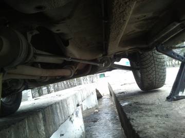

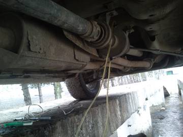

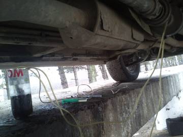

промывка муфты не снимая с машины

для удобства прокручивал переднее колесо.
заправил пмс10000.
кто хотел промыть?через пару дней буду в москве,могу помочь.есть все,что надо...

Можно конечно промыть и не снимая, но если  муфта еще не промывалась, то будет не очень удобно сверлить и резьбу нарезать, хотя  в принципе и это не проблема. Из плюсов это , то , что просверлив  дырки и, нарезав резьбу  заливай бензин или чего  кому удобно, растворитель, уайт спирит, ставь пробки и покатайся немного, потом все сливай и муфта уже будет очень легко крутиться, т.к. промывайкой  (бензином и т.п.) все должно хорошо промыть. Из минусов, это  то, что когда у тебя все лежит на столе, то крути и верти как хочешь все удобно, а здесь приходится ползать под машину. Как то так вроде :flag:

просверлил я ее еще в прошлом году...
я,вообще-то,там стоя ходил - машина на эстакаде... :D
