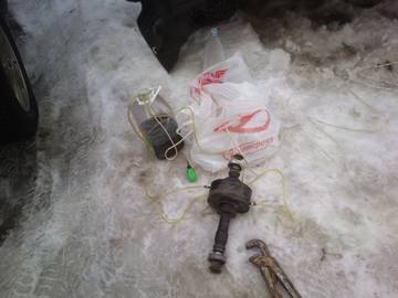

зимой заправил муфту "до верха", ездил нормально, сейчас потеплело и муфту стало "клинить" после того как проедешь километров 5-10
сколько ПМС сливать? грамм 10 или больше?

IIpuzpak на холодную все нормально, задним ходом с вывернутыми колесами едет без нажатия педали газа
после того, как проеду километров 5-7 могут начинаются вибрации, лишние шумы, машину козлит немного на поворотах, при движении назад с вывернутыми колесами глохнет, даже если слегка газануть
постоит мин 20, опять все в норме
676
А ты уверен что это муфта , если думаешь что она , то промыл хорошо ???
На улице не жарко , если подумать что она греется , ПМС не расширяется , на подъемнике не пробовал ??? какое усилие на заднем колесе ???
677
IIpuzpak
практически на 100% уверен что муфта, промывал долго и хорошо.. а симптомы те же, которые описывали в начале этой темы (второй) svarshik 461 и Afgan
на колесе усилие не мерял, но прокручиваю медленно с усилием поддомкраченое колесо руками
678
Хм , если нет желания снова промывать , попробуй слить кубик , и посмотришь , будет результат или нет :dontknow:
У меня залито ПМС 5000 оно мягче , пока проблем нет :dontknow:
Может стоит слить 5 кубов  ПМС 10000 и залить 5 кубов ПМС 1000 :dontknow:
А вибрация на прямом ходу ????? Если да , то вряд ли из за муфты , даже с заклининной на прямой дороге вибрации не должно быть.

да на прямом ходу, и вибрация есть.. кстати главная пара в раздатке у меня от 2,5
для начала смотри размерность (изношенность) колес, давления в них.
если с колесами все порядке, то открути и выпусти избыток (и такое возможно, почему не могу обяснить), то есть откручиваемый винт должен быть сверху.
далее обеспечь ВМ 90% заполненность, и все...
с колесами порядок
кстати когда я заправлял муфту зимой, в нее влезло больше 180 мл. не знаю как так получилось, вполне возможно где-то в измерениях погрешность была, может воздух в шприцы попадал, но влезло действительно много, и на морозе все работало отлично.
-сегодня пока ехал до гаража, снова почувствовал, что муфта стала сопротивляться, вибрация, торможение в поворотах
-приехал, пока готовил гараж, домкратил, и т.п. муфта остыла, за колесо проворачиваю, за кардан двумя руками с большим усилием тоже можно понемногу крутить.
-открутил заглушку, ничего не течет
-вытащил шприцом 4-5 мл.
-попробовал проехаться, снова сопротивление чуствуется, хотя и меньше
-вернулся выкрутил заглушку, и ПМС полезла наружу сама, видимо муфта не успела остыть
-!--вывод, ПМС расширяется при нагревании!?
-вылезло еще 3-4 мл.
-проехал, вроде бы нормально, назад с вывернутыми колесами до упора машина катится сама с небольшого уклона.
-поехал искать грязь, для испытаний
-прет как танк, зад включается без задержек!
-посмотрим что дальше будет
-!-Вывод oleza везде пишет, что заливает 160-170 мл. и это судя по всему оптимальный объем
1) Если все в один день, то остается в ВМ бензин.
При заливке ПМС 10000, в конце когда лезет консистенция более жидкая. Чуть больше продавить 10-20 мл чтоб вылезло и все глушить.
2) Когда сухая - ПМС лезет густая - просто оставить немного воздуха под заглушками.
Зато вишь как все просто: открутил заглушку - слил/долил и вперед...

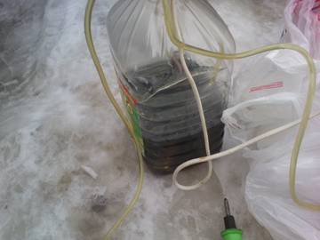

https://i.ibb.co/kgf1fzft/Jw-SG6.jpg
https://i.ibb.co/ZzRm1GNX/C0toc.jpg
https://i.ibb.co/mVG2XDF4/r-Q0Oc.jpg
https://i.ibb.co/BY1krwS/o-KNOr.jpg
https://i.ibb.co/9mgqLgHn/G1Rim.jpg
промыл сегодня муфту Алексею (iks) в окологаражных условиях...заправил пмс 10000...
