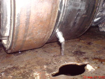

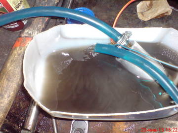

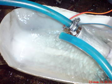

https://i.ibb.co/cXKBskF6/e-VLzu.jpg
https://i.ibb.co/k2S5kzfj/C3d-Th.jpg
https://i.ibb.co/Z6f1sStL/0o78G.jpg
Вот и мне довелось сделать это,конечно благодаря форуму,отдельно хочу поблагодарить OLEZA за помощь и отзывчивость.
Еще муфта не заправлена,как заправлю,поделюсь ощющениями,ведь до этого ездил на заклиненой.
Скажите как поставить человеку Респект+1?
