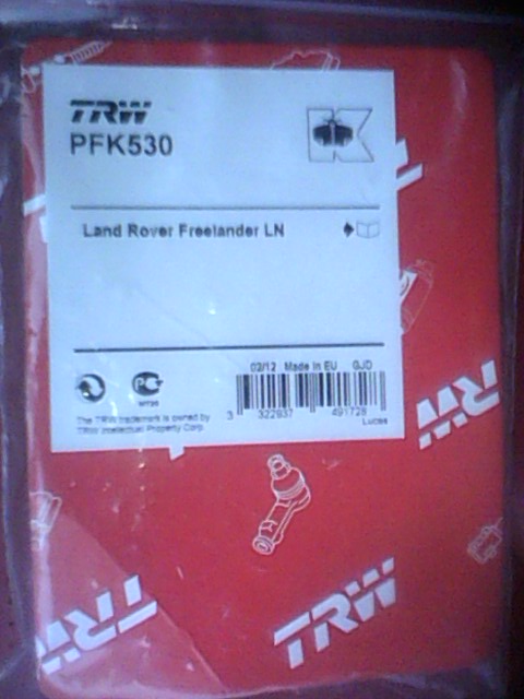

Аналогично - деталировки не нашёл. В комплекте - есть.
Хотя, по  Лукасу они числятся, как PFK530
пасип))) заказал... срок поставки - 17 дней)))
На картинку-то посмотрел? Точно оно?
Ещё 17 дней скрипеть будешь ;)
Хотя экзист ещё пару раз тебя перезаказать попросит, а потом скажут - пардон, нэма...  :dontknow:
вполне возможно... они уже срок поменяли - 24 дня, 1 шт в наличии))) вот что еще нарыл по этой детальке -
PFK530 Комплектующие, колодки дискового тормоза TRW (PFK530)

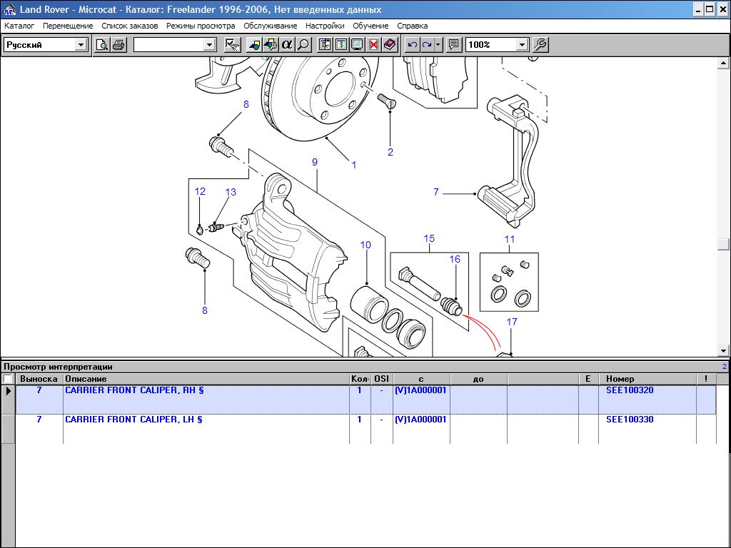

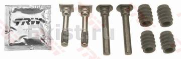

сегодня решил поменять направляющие супорта (пальцы), нижняя левая была в усмерть закисшая, и обломалась при попытке изъятия, осталась в нутри скобы суппорта, вопрос по номерам этой детали кто в курсе какая из этих нужна мне: seh10090 или see100330, по первому номеру она не делится на правую и левую, а по второму номеру делится, "направляющие супорта" у меня нижняя с резинкой верхняя без резинки
Отредактировано gsv (2012-09-17 22:44:17)
Глянь тут...Тык
в этой теме ничего подобного нет
вкурил. разные. родные - SEE 100320 и SEE 100330, аналоги TRW BDA 579 и TRW BDA 578 соответственно.
https://i.ibb.co/XrnFshRX/r-WB7s.jpg
SEE 100320 правая скоба
SEE 100330 левая скоба
Отредактировано Moon (2012-09-17 22:51:31)

направляющие суппорта идентичны с Ниссан премьера П12
Коды?  :dontknow:
И это для а/м с 2001 года.
ну да, с вентелируемыми дисками там где нижняя направляющаа с резиной.
кодов не знаю он заказывал просто по названию, найду отпишусь

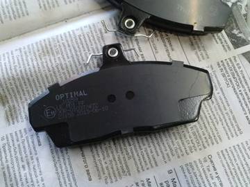

поставил колодки Optimal 10259 и тормозные диски Optimal BS-7050.
https://i.ibb.co/fGQ9vjyc/Fk-Ydb.jpg
https://i.ibb.co/hJvhg04z/5w-Rn-E.jpg
знаю фирма не очень,но ставил их на мазду - износ равномерный.

болты(М6 с мелкой резьбой) для направляющих я поставил от фольксвагена пассат-тигуан-туарег(одинаковые)

рем комплект SEE100200 - состав смотри в 127-м сообщении - фотка (все резинки).. дубликаты от 500 рэ..
ST 1264 - это комплект с направляющими.. тут народ писал, про закисшие.. у меня от руки легко вышли, состояние - хорошее.. я менять их не стал, поменял только пыльники..
https://i.ibb.co/WYFzft2/CEw-Jz.jpg
D4637, как я понял, некий аналог SEE100200.. мне не понятно, до 2001 или после, а разница есть.. на одно колесо или нет, тож не понятно...
замени еще SEE100340

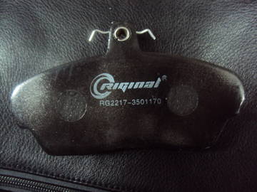

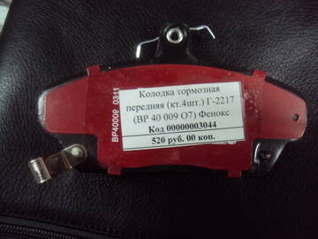

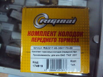

Кто подскажет, собираюсь менять колодки, на 2002й год подходят от Газели?
Не позорься, возьми нормальные - TRW, BOSCH, BREMBO и куча других нормальных вариантов..
