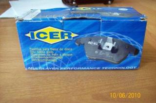

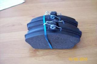

Кто-нибудь пробовал такие колодки?
LAND ROVER FREELANDER CLUB |
Вы здесь » LAND ROVER FREELANDER CLUB » Тормозная система Land Rover Freelander » Передние тормозные колодки

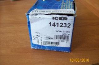

А наименование у колодок есть?

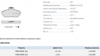

Да, вот такие. Кстати, в Хайнсе пишут, что внутренние и наружные - разные, это действительно так?
Что-то я не припоминаю такого. Одинаковые они все четыре.

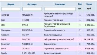

Что-то твои колодки уж больно дорогие...
Отредактировано Dimon Popoff (2010-06-10 10:30:38)
Разные только у а/м с 2001 года. И то, это относится только к "оригиналу" и TRW-Lucas. Остальные производители делают одинаковые.
880 руб. Я же только потом вычитал, что есть отечественные, которые подходят
Но это - они??? Или лопухнулся по неопытности?
Отредактировано AlexSamara (2010-06-10 11:04:28)
Передние колодки - от Волги, Газели, Соболя...
уже второй комплект поставил.
Может быть пригодится.

А я, в этот раз, для теста выбрал себе колодки от LPR s.r.l. - http://www.lpr.it - не знаю, но я что-то, как-то подспудно почувствовал, когда их выбирал, и мне кажется, что это неплохой выбор.
Их код для суппорта с 2001 года - 05P833.
С виду - неплохие, но отличаются от "родных" тем, что у них нет косого среза в верхней части фрикционного материала. В комплекте с колодками идут пластины- антискрипы. Пока лёгкий скрип от них есть в самом начале торможения - настолько лёгкий и короткий, что его ловишь только прислушавшись, и зная, что он должен быть. Такое-же было у меня, когда я ставил колодки Lucas - потом этот скрип совсем ушёл. Так, что я списываю это на непритёртость новых колодок-дисков, и надеюсь, что со временем (порядка ещё 500 км) этот скрип пропадёт.

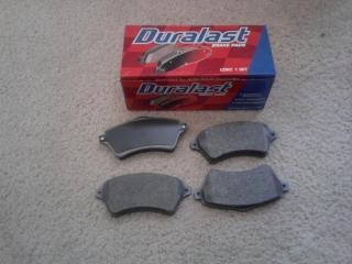

купил вот такие 35 баксов плюс в нагрузку еще на 4 бакса всяких тюбиков с\о смазками дали в комплект
седня попытаюсь поставить
в мануалах инета написано что по разному фаски сняты на этих все одинаковое

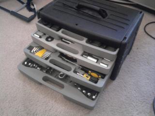

инструмента купил - 50 баксов, струбцины нет в комплекте
Отредактировано America (2010-07-28 00:43:22)
Живут же люди...
Прикольный набор,не встречал подобных.Хочу себе такой!!!Как называется и какой номер?
