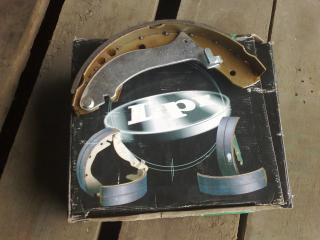

Пока форум отдыхал - поменял задние колодки. Проблем снятия/установки не обнаружено. Замена аналогична - ВАЗовским моделям, но по времени  - гораздо быстрее. Все пружинки гораздо мягче. По времени - 1,5-2 часа, при условии безпроблемного демонтажа барабанов.
https://i.ibb.co/kgnH2fbk/11713-1.jpg
https://i.ibb.co/JjMvBm79/11713-2.jpg
