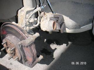

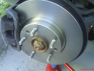

1 - Сняли колесо. Выкрутили винтики крепления диска

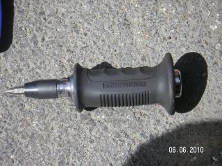

2 - Ударная отвёртка - самый лучший вариант для выкручивания винтиков.

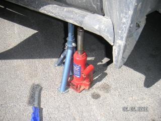

3 - Безопасность прежде всего. Обязательно используйте подставку при работе с домкратом.

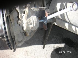

4 - Выкручиваем два болта пальцев суппорта.

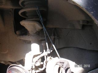

5 - Отводим и подвешиваем цилиндр, чтоб не мешался.
https://i.ibb.co/svGwfhkY/29818-1.jpg
https://i.ibb.co/h19vdZLX/29818-2.jpg
https://i.ibb.co/mV0nmL4T/29818-3.jpg
https://i.ibb.co/kVw7M6Fr/29818-4.jpg
https://i.ibb.co/FbSBssdY/29818-5.jpg

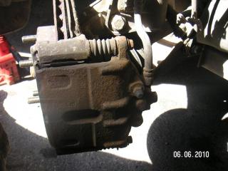

1 - Для подвеса цилиндра удобно использовать багажную резинку.

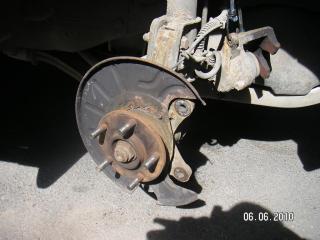

2 - Скоба суппорта снята.

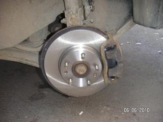

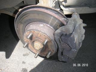

3 - Старый диск снят.

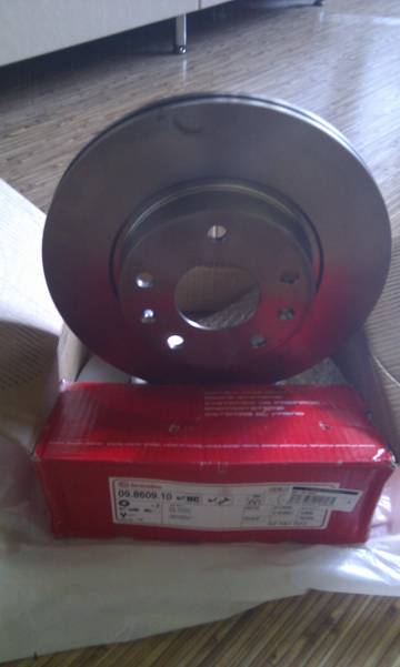

4 - Вот такие диски взял для замены.
5 - Диск в коробке.
https://i.ibb.co/DHStqv00/29819-1.jpg
https://i.ibb.co/whzqV3J9/29819-2.jpg
https://i.ibb.co/hJmtL3kk/29819-3.jpg
https://i.ibb.co/JW65XfjR/29819-4.jpg
https://i.ibb.co/Z1Tg8XhL/29819-5.jpg

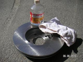

1 - Диск необходимо очистить от смазки.

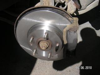

2 - Новый диск установлен, винты затянуты.
3 - Отжимаем поршень в цилиндр, не забываем почистить пальцы, положить новую смазку под гофру пальцев.
4 - Новый диск и скоба на месте.
Вчера менял диски, даже ударная отвертка не помогла. Зато помогла дрель и мечик. А снять старые диски помогла жена болгарина, по другому никак не получалось снять. Судя по остаточной толщине (6 мм) их не меняли со дня рождения Бегемота :)
Я эти винтики вообще выкинул :dontknow:
