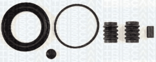

Искал пальцы суппорта, а нашёл ремкомплекты к поршню и пальцам.
Что нашлось...
Цена от 70 руб. до бесконечности. Требует проверки - необходимо уточнить диаметр поршня.
Коды для поиска по Экзисту: D4073, D4637, 8170205731.
Картинки (нижний комплект интереснее, т.к. в нём ещё и резинки для нижних пальцев):
D4637 от Seinsa - вроде как подходит с 01 года..
205731 от Budweg - чуть дороже..
Озадачивался поиском с месяц назад.. в итоге купил себе от LR - SEE100200, ценник 346,98.. в комплекте пакетик со смазкой..
Уточнил. Для Фрилов с 2001 года диаметр поршня 57 мм. Код по SEINSA - D4637.

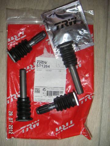

Прикупил ремкомплект для передних суппортов. На экзисте его кличут "Комплект направляющей гильзы". Изготовитель TRW (собственно "родной" изготовитель тормозной системы для ЛР). Код - ST1264. Цена - 528 руб.
В комплекте 4 пальца, 4 резинки, 1 пакетик со смазкой.
https://i.ibb.co/DP0C8dnG/vrt-DM.jpg
ЗЫ: данный комплект подходит для авто с 2001 года. До 2001 - другой конструктив.
ЗЗЫ: Экзист куда-то прогадил заказанные мною пружины для колодок SFK500010. Сегодня заеду ещё раз за ними, если опять не найдут - буду скандалить.
Будешь менять,почему?
Резиночки в хлам, пальцы в ржавчине, на нижних пальцах обрезиненная часть истёрлась. Точняк всё под замену.
