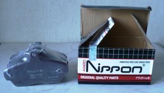

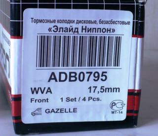

Alex Chukano написал(а):
Allaid Nippon (375 руб.
На этикетке Gazelle. Я покупал для Фрила несколько раз, в очередной раз увидел, что на этикетке кроме ЛР еще и Газель. Цена сразу же  ушла вниз, правда в другом магазине :D
а номер?
http://www.allied-nippon.com/production1/index.html#pr2
http://brakepad.ru/catalog/allied-nippon/

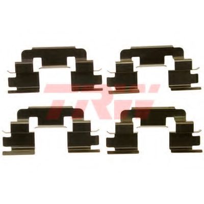

Вот они:
SFK500010 - передние для дисков с вентиляцией. Это те две гнутые пластиночки сверху и снизу по которым скользят колодки в суппорте.
В Минтексах отсутствуют, в ТРВ входят в комплект
PS в Экзисте позиционируется как ремкомплект суппорта. Инсинуации. Ремкомплект суппорта SEE100300.

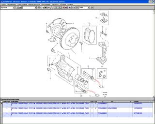

Господа, добрый вечер! Прошерстил топики про тормозные колодки, но так и не понял, какие все-таки колодки используются на авто? А у меня канадец, так вообще потерялся в экзите и иже с ними. По VIN моего авто нет в базе, а по поиску модели вылезает портянка и хрен поймешь какие подходят.
LPR 05P833    Колодки тормозные, комплект 858,06р. - вот такие норм будут?
Еще бы знать год выпуска?

Год выпуска 2002. Профиль подправил.
vladosus
дай вин ,я найду
SFP 500100 - передние
SFS 000030 - задние,у меня америкос,т.е. подойдут и тебе
Спасибо!
А такой нюанс, по этим числам вылезают дорогие колодки. А аналоги как найти? Прошу прощения за назойливость.

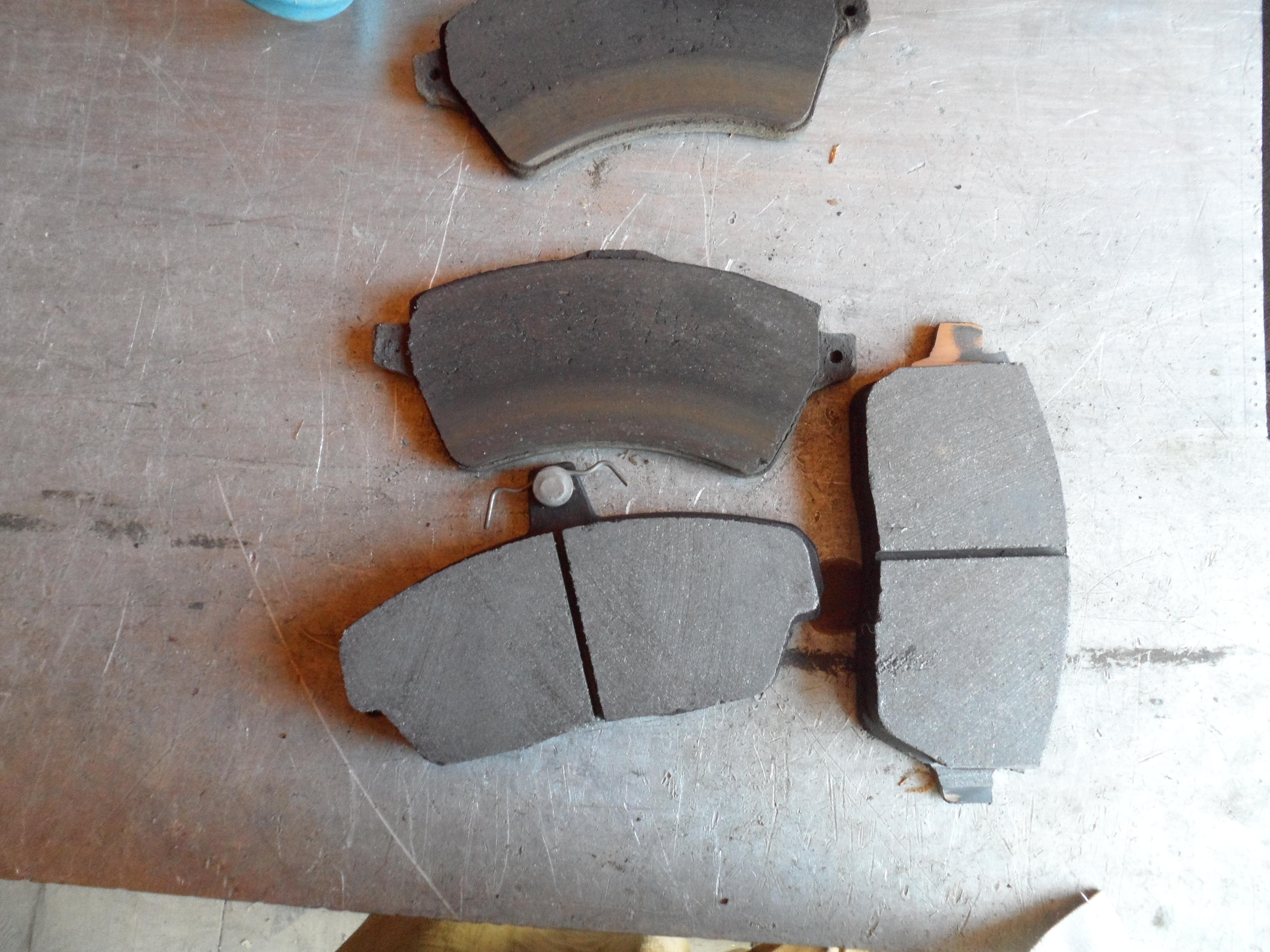

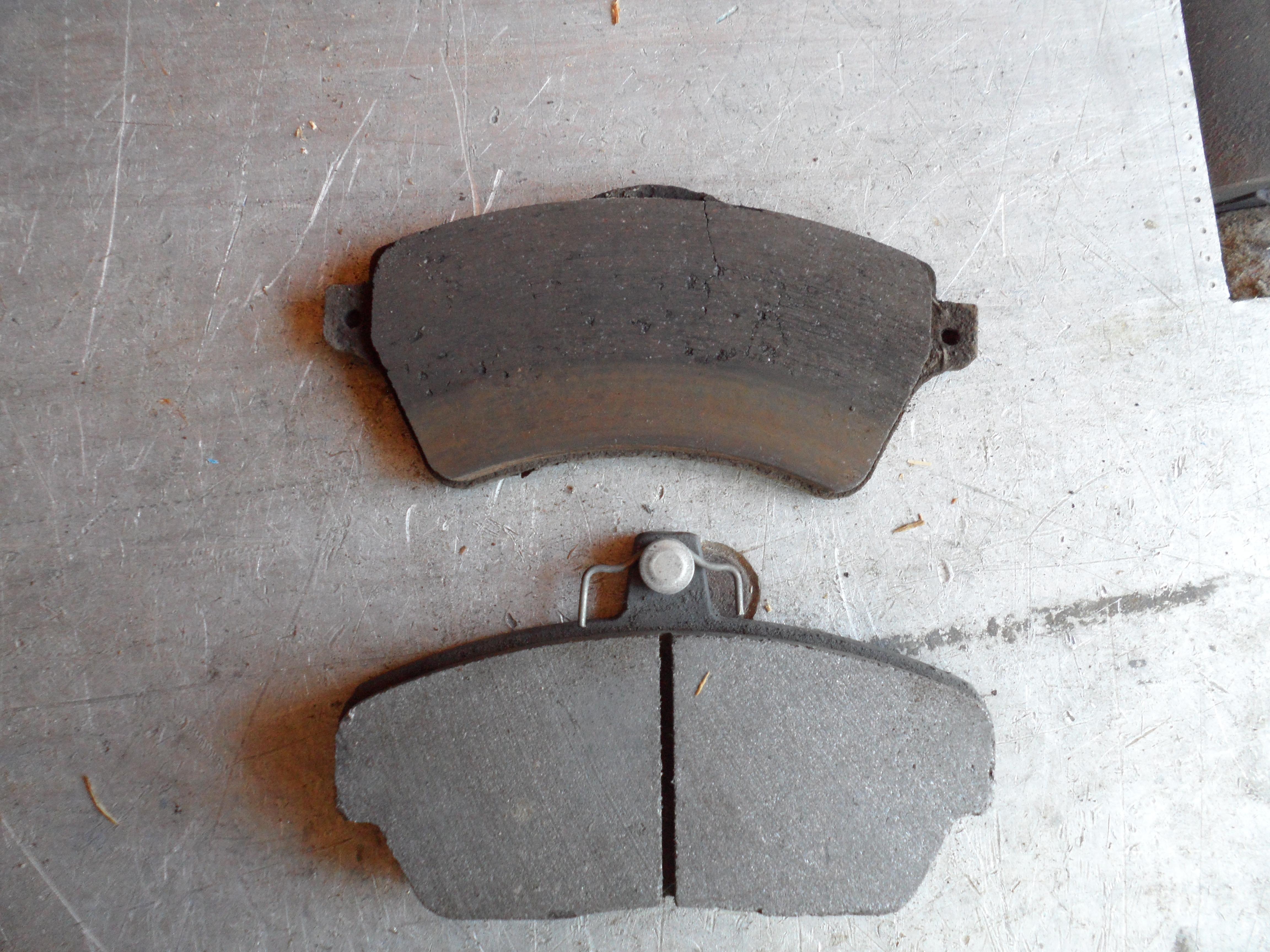

подскажите на моего бегемота с волги/газели/соболя пойдут колодки ? дата выпуска 04.2001
если да - то конкретно от какой модели ? или номер детали. а еще на одном колесе сгнил защитный кожух. что с этим делать ?
Поставил от волги, самые дорогие и мягкие взял))) 500р.
Прошла неделя- полет нормальный.
На твой не подойдут наверное. Колодки от газели ,волги....--- смотри в этой теме пост номер 57 один в один.Хотя по нашей штамповке один хрен надо пройтись напильником по краям- снять неровности.
нет, не подойдут.
Tihomirov
Николай82123
точно не пойдут ? мой вроде как еще "дорестайлинговый", т.к. те изменения что в 2001 были на моем не отразились )) у меня и насосы в баке и под капотом, а не 1 под крылом, и датчики абс еще старого типа, которые заменяются на жиговский датчик положения распредвала
епть смотри пост 57- сравнивай и читать не ленись.
cartmannn, не подойдут точно! У меня такие же, сейчас меняю. Датчики новые пошли с 2002 года, а сама механика тормозов (колодки, суппорта, цилиндры и пр. - с 2000).

А пластины противоскрипные у тебя есть?
Вот такие остались от старых колодок. Я их не трогал даже. Это они?
https://i.ibb.co/d45WFS1h/583814.jpg
Отредактировано Басяк (2011-08-24 22:22:43)
Чутка не в тему, но из опыта. И тоже - про передние тормоза. Если будут проблемы с пальцами передних суппортов - подходят как родные от Ровера 400
Они.

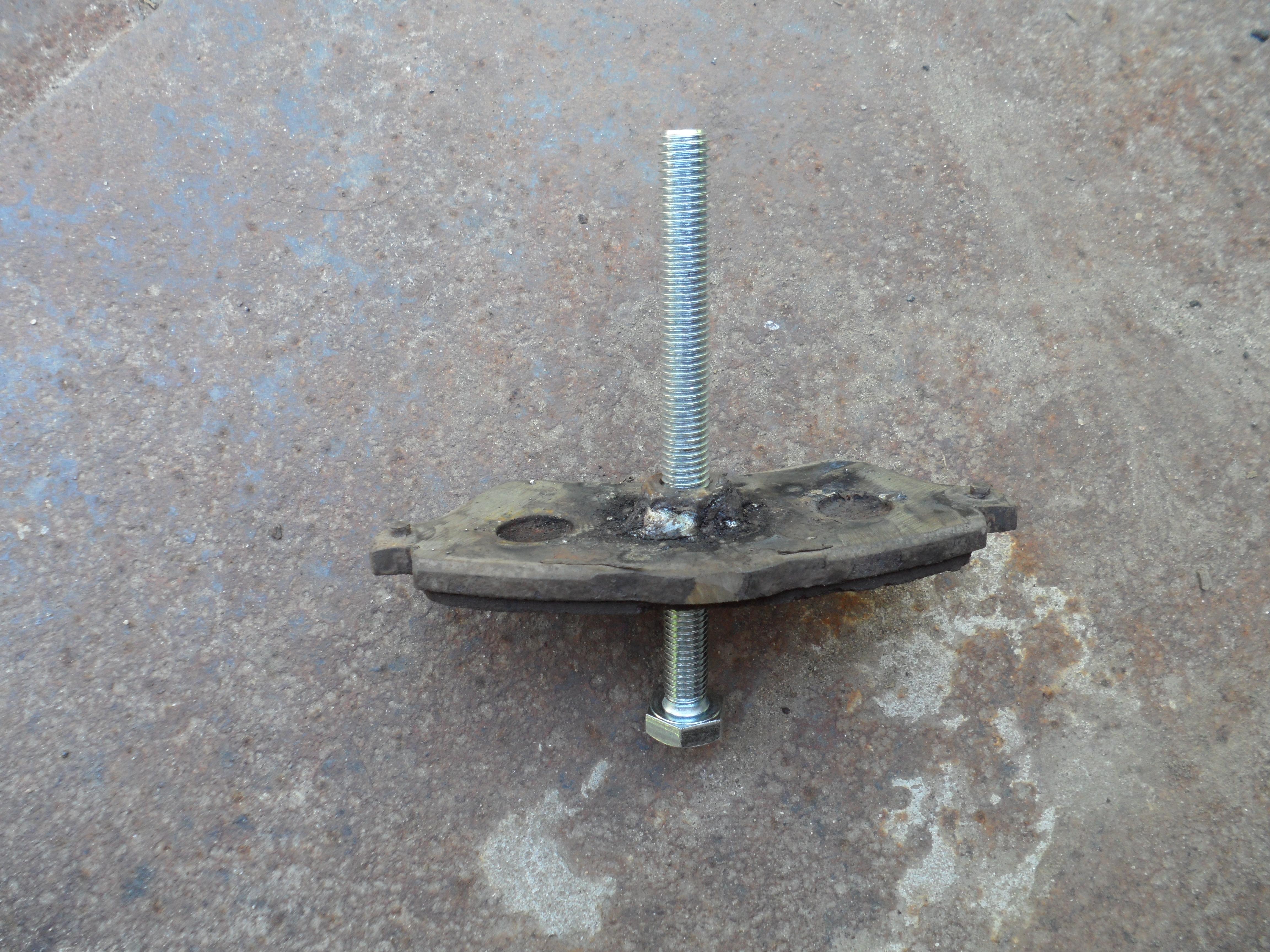

всё подходит только чуть-чуть надфилем терануть :playful: первая приспособа для вдавливания поршня
https://i.ibb.co/5xxGKhs9/LMU29.jpg
https://i.ibb.co/3LfBCG2/p1HRE.jpg
https://i.ibb.co/tTd43SZ3/tf-Ieu.jpg
Отредактировано yojik (2012-07-26 00:22:39)

Камрады, подскажите код противоскрипных пластин под суппорт НЕвентилируемых дисков? Gracias)))
Они похоже в комплекте с колодками идут SFP100360 :dontknow:
Аналогично - деталировки не нашёл. В комплекте - есть.
я брал аналоги, там не было, а на одном суппорте развалились... теперь скрипит, зараза...
