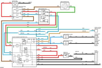

Валера, привет. Решил я переделать противотуманки на ДРЛ, чтобы включались при пуске машины и не зависили от ближнего и дальнего. Вместо штатных ламп установить светодиодные по 7.5W - заказал в Китае по 450 руб за пару. Если судить по схеме, которая есть у меня, делов ерунда удалить реле Р4 и поставить пару перемычек. Но хрен там, схема включения противотуманок, которая есть у меня и на форуме, совершенно не соответствует действительности хотя маркирована как LRL0651NAS 2004 год. т.е. соответствует моей машине (HSE 2004 г NAS). Если у тебя есть реальная схема может поделишься?

411
чтоб автоматически включались при включении зажигания
Да, именно так. Светодиодные лампы влиять никак не будут. Я внимательно проверял - точно не соответствует. На схемах 2002 - 2003 годов передних ПТФ вообще нет.
412
ЗУБЕРХА подключить фары, воткнуть пару реле и кнопку в готовые разъёмы никак не говорит о соответствии электрической схемы. Если у тебя есть электрическая схема Фрила и ты в этом понимаешь открой мне тайну: при заведённом моторе, кнопка ПТФ не нажата, свет (ближний или габарит) не включен, откуда на реле Р4 контакт 30 и реле Р3 контакт 85 появляется +13.4 вольт? там должен быть 0. На Р4 контакт 85 должен быть корпус, а его там нет, ну и.т.д. Тем более что схемы европейцев и америкосов разные.
413

Разобрался с подключением ПТФ или подсказать? Теперь у меня схема и машина под рукой.
Привет. Пока урывками - ещё холодно в гараже. На схеме или на блоке предохранителей перепутаны обозначения Р3 и Р4 - это точно. А в остальном завтра разберусь.
