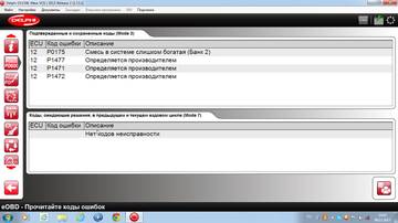

Ошибки у меня вылетают https://i.ibb.co/FbS4vLv2/dqefk.jpg
причем заметил, ошибки вылетают независимо от скорости, режимов вождения и так далее, просто сами по себе загорается чек и всегда одни и те же ошибки.

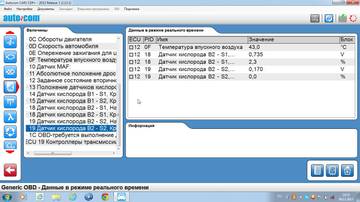

и показывает информацию именно по той ошибке, которую расшифровала программка (по другим ошибкам - которые определяются производителем ни фига информацию записанную не предоставляет) Далее посмотри информацию по кислородным датчиком первого и второго катализатора. Что нибудь можешь сказать?https://i.ibb.co/tMcjJ3LN/YVv-Do.jpg
https://i.ibb.co/Ps6ctFJy/c8u-JX.jpg

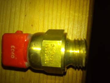

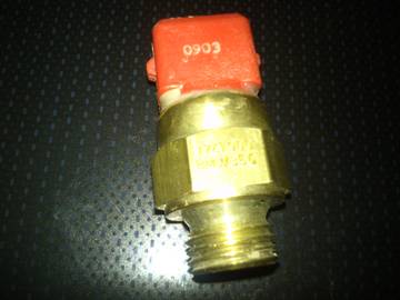

а нижний на шланге вентиляторами управляет?
может ли просто плохой контакт быть,или датчику хана?
https://i.ibb.co/v4YMFqjf/p-Ja5g.jpg
https://i.ibb.co/jPdmMHK4/x-Ubyl.jpg
он?
50/50, но скорее контакт
в том числе и на основании его показаний, ЭБУ может запускать карлсона
он?
вроде да, но не выкручивал ни разу, ооочень редко дохнет

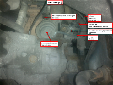

откуда идет? -знакомься, клапан управления наддувом. Забегая вперед- его обрыв блок
управления видит сразу, и ругается более конкретно...
Сильно утрирую, но упрощенно все выглядит так-
При возникновении необходимости отрегулировать наддув, эбу кидает минус на клапан
(плюс висит всегда при вкл зажигания), при этом, сразу после этого, он должен практически
сразу увидеть возрастание давления наддува и увеличение расхода воздуха...
могу предположить, что мы по разному поймем эту фразу, первый и второй-  это как? это первый и после него второй
или первый первой башки и первый второй башки?
темп каталика можешь померять? (лазерные и инфрокрасные приборы есть такие)
грм менял? сам?
ЗЫ по картинке- второй ни о чем
Отредактировано Tihomirov (2013-12-09 23:14:56)
На счет первый и второй -  первой и второй башки (только фиг его знает до каталика или после, график позволяет увидеть только 3 параметра) там еще вот что, Одни показания кислородных датчиков ( пара которая стоит на разных каталиках) измеряются в процентах, а другие в объемах.

из ресивера и сброс- по памяти, а она иной раз подводит :)
