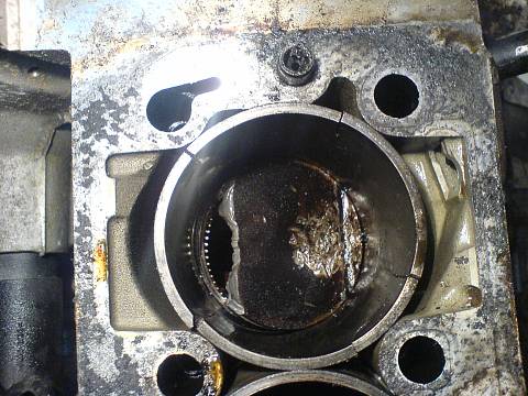

ПОДСКАЖИТЕ. LRF 2.5 2004 г.в америкот.
ЛОПНУЛА ГИЛЬЗА ВДОЛЬ. СТОИТ ЛИ ЕЕ МЕНЯТЬ ИЛИ ЛУЧШЕ ПОКУПАТЬ НОВЫЙ БЛОК.? ТАК КАК ЕСТЬ СОМНЕНИЕ ЧТО ЕСЛИ ПОСТАВИТЬ НОВУЮ ГИЛЬЗУ МОЖЕТ ВЫСКОЧИТЬ, ПОТОМУ КАК ГИЛЬЗУ РАЗОРВАЛО И Я ДУМАЮ ЧТО КАНАЛ КУДА ВСТАВЛЯЕТСЯ ГИЛЬЗА ТОЖЕ РАСПЕРЛО.
Вот такая попа приснилась моему фрилу
ну а все что и как случилось отпишусь позже.
В общем дело так.
Ехал вечерком все нормально не чего не беспокоило.
Еду по городу температура за бортом - 5.
Тут Херакс звучок пумп тихенинький и заглох.
Заводить не заводится. Тыркал тыркал завелась но не как обычно а как будто не пошня пашут а клапана с пальцами крихтят, и абароты в самом низу, педаль давлю не реагирует. д включаю и ели ели к обочине докатился вызвал эвакуатор.
Приташил на Сервис, компьютер подключают ОШИБКА Р0313 MISFIRE DETECTED WITH LOW FUEL
Что означает проруск вспышки при низком уровне топлива в баке ( хотя у меня пол бака было ) .
Насос качает, фарсунки пашут, ну свечи залили это ясно так как долго стартер крутил когда не мог завести ее. Подолжили ГРМ на месте не порван все метки тоже на месте.
Хиракс смотрим из под головы Антифриз течет причем из под обеих ( хотя этого не чего небыло пару недель назад проверил на сервисе машуну перед покупкой.
Скидываем голову первую все отлично все нормально. Скинули вторую и ахнули голове жопа два клапана абломаны поршень пробит, гильза лопнула на 5ять частей.
На сервисе говорят что лучше ищи новый двигатель так как гильза расперла.
На ремонт просто гарантии не будут делать.
Вот ищу совета что лучще новый тоесть б\У двигатель или менять гильзу поршень клапана и головку.
Помогите плиз ребята фото скину.
Да и двигатель на фрил очень дорогой у нас в Алматы..\
Фото отчет скину католь смогу.
Вот такие у меня впечатления послу двух недель владения этим ЧУДОМ.
Сам из Казахстана с города Алматы.

Подожди, не спеши менять всё подряд. Выясни, какая причина разрыва гильзы ? Что произошло ? Опиши подробнее причину и последствия. Чтобы распереть чугунный блок...так это бомбу надо в мотор  :canthearyou:
А ремень ГРМ цел?
сделай опресовку блока,и,если все ок,смело меняй гильзу.
сам этим сейчас занимаюсь...
похоже или ремень лопнул или проскочил. гильзу не разорвало а просто порвало обломком клапана?
он разве чугунный?
в принципе ничего смертельного.
вопрос финансовых затрат. не пожалеешь денег и времени, мотор еще походит

Лучше сначала причину выяснить. А то поменяешь гильзу и еще раз её квакнешь.
Маловероятно что обломок гильзы мог оборвать клапана, скорее наоборот. А вот почему клапана с поршнем встретились это первая причина ГРМ.
Но чаще всего обрывает впускные клапана.

99% - причина в ГРМ...
кстати,какой клапан разбит?выпускной?
просмотри распреды под шестернями - на них есть типа шпонки,а в валу вырез - цело ли все это?раскручивать лучше пневмопистолетом и головкой на 19(ключем можешь порвать впускной)...
либо шатун открутился - но тогда бы он порвал-бы блок и колено...
или просто клапан устал...что очень вряд-ли...
других вариантов не вижу... :dontknow:
гидрик на этом клапане глянь,может его расперло?...

не факт. Ударить могло по двум поршням а пробить один. Клапана пробили поршень тот их вырвал в низ а осколками расфигарило гильзу.
Как раз впускные из-за ГРМ в первую очередь и гнёт.

плохо думаешь. на моем распредвал лопнул, а он сам на сто заехал.
вот теперь и думай, как должны сбежаться клапана, что-бы их оборвало, если мой с сбежавшимися работал?
эт я к тому что фазы у тебя нарушены на 100%, хоть на одном цилиндре, но нарушены, такое то же бывает.
а еще на 100% есть утверждение, что правильно установленный диагноз есть 90% положительного результата в финале.

это не лопнула, это естественный разрыв, сам же писал осколков много было.
снять промеры с места посадки гильзы в блок механикам не судьба?

трещины есть стопудово...даже четыре...

у меня две трещины в сторону рубашки,замазал герметиком,забил гильзу...7 000 км все ок!масло чистое!без антифриза...
а разобрал потому что масло жрало..
решать тебе - либо ремонт(1500-2000 баксов)и полная уверенность в моторе,или кот в мешке за тоже самое...
кстати,все выпускные клапана под замену!

по фото вроде выпуск...
Bumerist написал(а):
ГИЛЬЗУ ПОРШЕНЬ ДАЖЕ ВЫТАСКИВАЕТ
не знаю как на 2,5 но на 1,8 после снятия башки очень не рекомендуется проворачивать каленвал, так как могут повыскакивать гильзы.
Это и в книжках по ремонту написано.
я бы предположил гидроудар в 2 ом цилиндре , еще можно посмотреть состояние воздушного фильтра , если мокрый последствия
- более слабый гидроудар был в 4 ом и 6 ом цилиндре , соотв , ровность шатунов
- состояние коленвала , я не знаю как его можно проверить на отсутствие микротрещин и ровность
( все что выше мои догатки )
в любом случае свои варианты по ремонту я написал на майл вам
завтра привезут оборудование с нашего аэропорта механик проверим на микро трещины. и распредвал и рукава под гильзы.

Так как все проверил Блок двигателя без всяких микро трещин все валы тоже в порядке ну и все остальное.
Поршень с шатуном б/у в сборе 1 шт - 100 долларов
будь внимателен - они бывают разных размеров,а именно шатун где вкладыши ставятся.мне спец один собирал( !!!!!!!!!!!!!!),это чтоб не матерится!
так я после этого еще раз разобрал,уже сам,и поменял убитые вкладыши - шатун просто болтался на колене.хорошо хоть вкладыши не провернуло,а то пришлось бы шлифовать...при замере внутренних диаметров - неродной на 1,5мм больше!
в итоге поставил новый поршень,кольца и гильзу,а шатун старый
не я все подобрал четко все мерил. так что надеюсь все будет чики-пики.
