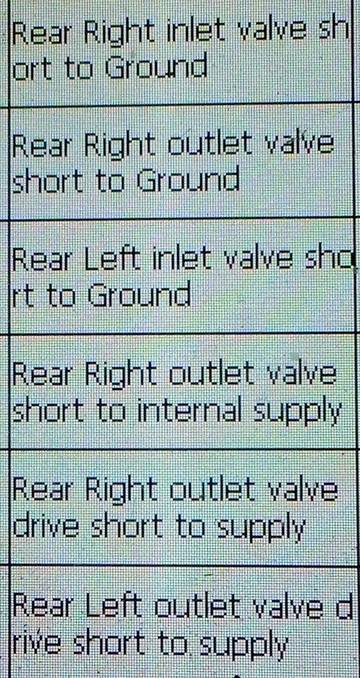

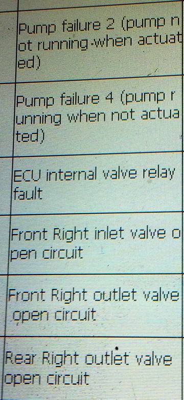

С горем пополам нашел я диагноста, который смог считать ошибки. Кодов ошибок сканер не выдал, только текст. Моего скудного ума не хватило, чтобы что-нибудь понять. Может ты знаешь, что они означают?https://i.ibb.co/PZvrbxJS/trwpk.jpg
https://i.ibb.co/VpQcXmw5/36So4.jpg
350
а что ты перед этим делал? какой косяк был?
