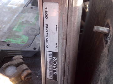

Валере привет!Подскажи какой диагноост подойдет к моим "мозгам" :D пробовали ELM-327 не видит ничё. на мозгах во чё написаноhttps://i.ibb.co/Z6NjgkLS/m-DOGq.jpg
521
Диагностика (о адаптерах, программах и т.п.)
autocom вроде как заявлен, лично не видел...
а что за  беда у тебя? что диагностировать собрался?
