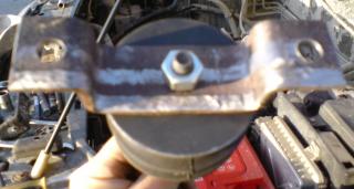

Опора от классики разборная, поэтому проще заменить верхний болт, длины которого в оригинале не хватает. Родная опора конусообразная, поэтому пришлось смастерить отдельно конус на вазовскую опору. Просьба не ржать, делал все на коленке, из оборудования была только болгарка и дрель

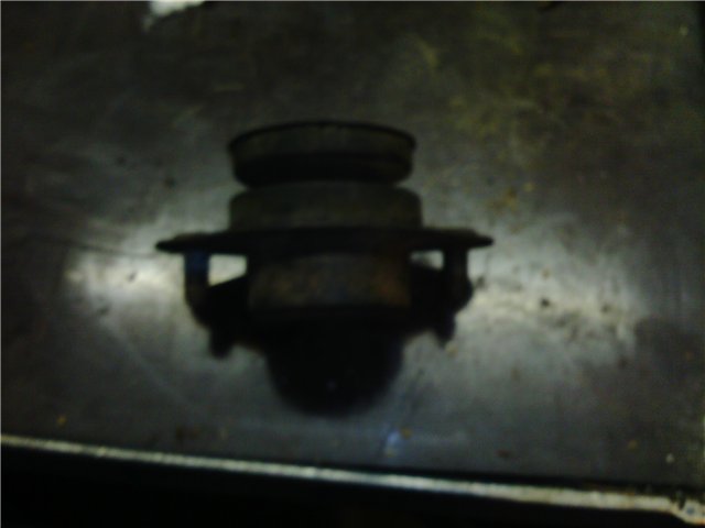

дело было вечером делать было нечего решил изобрести подушку на мотор, старая гидравлическая была порвана с момента покупки но проблем не доставляла,( вибраций нет мотор не дергает) как будто в норме она, старую снял срезал гидравлику (бывшую) оставил только нижнюю часть, на глаз попалась б\у подушка коробки от пежо, срезал с неё за ненадобностью уши с шпильками, вставил снизу длинный болт и приварил его к втулке внутри подушки затем готовый полуфабрикат аккуратно чтоб не перегреть резину приварил к нижней части родной подушки, получилось чуть ниже чем родная поэтому сверху на болт надел толстую шайбу из жесткой резины( кусок сайлентблока видимо, сам незнаю) ну и для внешнего вида покрасил

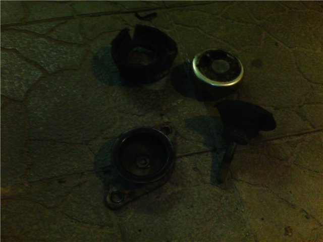

Всем привет на днях реанимировал нижнюю подушку, в качестве донора выступили: маленький с/блок- от реактивной тяги классики, большой-с/блок от задней балки ауди в 44 кузове
цена вопроса 200р + 2минуты шлифофалки да, и с верхним правым проделал тоже самое

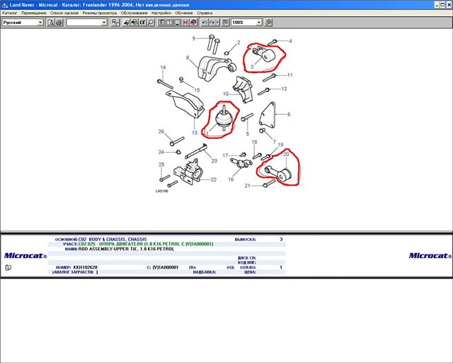

Уважаемые камрады! подскажите пожалуйста: подойдут ли эти подушки для Freelander 2004 1.8 3D Hardtop, а если нет, то какие нужны?((( А то скачал уже 2 Микроката а не один не работает
№ 3 ККН102620
№ 1 ККВ 103190
№ 20 ККН 102720
Поделиться772012-01-14 11:24:32
pir-ani написал(а):№ 3 ККН102620
№ 1 ККВ 103190
№ 20 ККН 102720
Всем привет
Да подоцдут

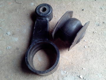

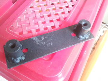

Вот и моей подушке пришел конец(( заказал пассатовскую febi, и начал думать как бы подешевле крепление придумать, чтобы оно еще и на ходу не развалилось. несколько сложных идей было отвергнуто из-за цены сырья(крепление дороже подушки получалось). но решение всеже было найдено, уложился в 100рублей))
40руб пруток на 30мм
40руб листовой металл
2 болта по 10руб с внутренним шестигранником
работа токаря бесценна
если кому нужны размеры - накидаю чертежик и выложу.
