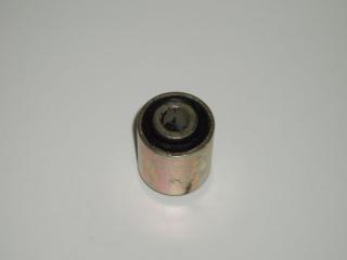

Дык смотри выше - пост №4 - НИЖНЯЯ ОПОРА ДВИГАТЕЛЯ
http://automix.make.pl/galeria/images/8a0501541.jpg
Тут такое вот дело получается....
От ауди 8A0501541 это который большой.

Запрессовал в указанную выше опору движка сайлентблок от ауди, его код 09054. Ничего не точил, обрезал лишнее, поставил на место. Испытательный полет, ииии хоть забросайся газ, хоть задобавляйся! Ни рывков, ничего.
Насчет вибраций ничего не скажу, не заметил. Может что то и появилось, но скорее всего придираюсь
Проделал тоже самое и с тем же сайлентом.
Обрезать нужно почти половину и он гуляет как разбитый -я смотрел из ямы.

Значит не от той ауди купил, или не тот салент, я себе поставил и не только я - всё отлично, ни каких нареканий. Я выше описывал поищи.
На картинке указаны его размеры и заказывал я по коду.
Длинна 90 мм  это в 2 раза длиньше  места запресовки.
Отредактировано Николай82123 (2011-07-31 14:04:48)

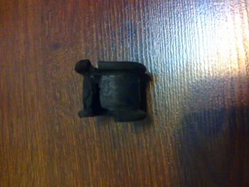

Мастер вытащил резинку из подушки нижней и сказал покупай такую же)
Фото
https://i.ibb.co/bg5X5pvc/Owy-UB.jpg
https://i.ibb.co/jZ3vDgX1/Hnivz.jpg
https://i.ibb.co/FLn4nLZ8/7vh3C.jpg
На сайте Полиуретан искал от хонды и от ауди сайлентблоки... нашел похожие-
Номера следующие
Втулка стабилизатора задней подвески (концевая). ID = 16 мм. № 7-01-316
Втулка стабилизатора задней подвески (концевая). № 7-02-388
Втулка стойки стабилизатора. № 7-02-960
Подушка рулевой рейки. № 7-12-208
Друзья, подойдут ли они))?
У меня 2.5 2002 года.
Мне бы еще большой(второй который) сальник от нижней подушки двигателя- подешевле бы найти)))
