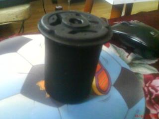

вот пару фото
https://i.ibb.co/7m0XX7n/20111-1.jpg
https://i.ibb.co/RGyhYnyv/20111-2.jpg

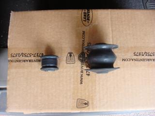

Оказывается, обе резинки идут отдельно, но для просто Ровера. Осталось уточнить модель Ровера и код резинок ;)
https://i.ibb.co/GfgMhwZN/23718-1.jpg
https://i.ibb.co/bghyV24G/23718-2.jpg

Станислав написал(а):
ремонтируется примерно так. покупаете сайлентблок задней балки от ауди 80, отверстие под бол одинаковые, диаметр внешний чуть больше и за счет этого он впресовывается туда идеально и стоит мертво. он шире немного поэтому акуратно отпиливаем и все. стоит как родной
Наружняя обойма у аудюшного салента металическая, верно?

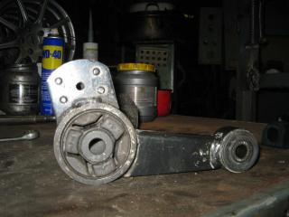

Ладно, я вам фоты выложу!

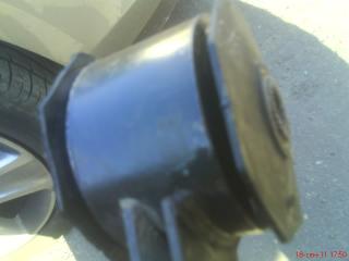

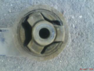

решил поставить родной салент.,предварительно вырезав всю резину из обоймы...
вот результат...
поставил все на место - тишина,никакой вибрации и гула...
обойма от аудюшного салента осталась в стяжке,поэтому родной салентблок пришлось чуть подрезать по кругу и запрессовать...
зато теперь он не болтается как раньше...
https://i.ibb.co/mrqNm7TK/55361-1.jpg
https://i.ibb.co/XkZ1gw56/55361-2.jpg

когда-то KVK дал хорошую наколочку
http://upforme.ru/uploads/0000/d3/70/23718-2.jpg
но так что-то на этом поиски и завершились
может кто-то все же уболтает аргентинцев поделиться информацией???  :writing:
вот их сайт http://www.roverargentina.com/landrover/
а еще можно вот с этими ребятами в мск пообщаться http://www.powerflex.ru/ может от ровера подойдут втулки?
