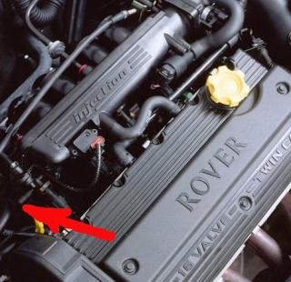

Кто подскажет? Что должно стоять на торце топливной рампы, в районе регулятора пульсаций топлива? "Отросток" этот должен быть заглушен или нет? У меня там дырка, а на фото вроди чем то заглушено?

посмотрел, торчит отросток в нём дырка, пробовал пехать спичку влазит больше половины, может быть для сброса давления?

Значит так должно быть. :flag:
всегда рад помочь .
У меня заглушка-колпачек резиновая есть, ну и отверстие под колпачком тоже имеется :blush: :

А у меня с энтим отростком проблема. заглушен он куском шланга и затянут хомутом. на холодную бензин капает из под него ... снимаеш если( заглушку) включаеш зажигание и весь бензин струёй шарашит наружу.... там видемо в нутри что то должно быть. а что???
там должен быть клапан- сглаживающий возмажные пульсации давления
клапан- сглаживающий ??? .... и раз его там нет.... то...
1. да
2. не знаю- ты первый  :dontknow:
Ну прям и незнаю, радоватся что я первый или нет. На днях заменил этот кусок шланга на новый, зажав так же хомутами, да плюс к этому вставил в отверстие "неродившийся" болтик ( когда берёш пачку болтов, иногда попадаются болванки - со шляпкой но только без резьбы)

Не должно оттуда давить топливо...Эта полая внутри трубочка закрыта( чисто символически)резиновым колпачком который легко снимаеться.Но перед ним стоит демпфер сглаживания пульсаций топлива.Может с ним что?Заглушить Эту трубочку тупо да и делов...Вариант как Паша сделал или подобный этому вариант,используя хомутик,понадёжней...
