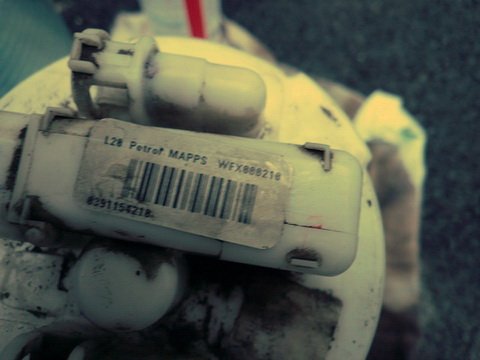

Вот и сам топливный насос. По виду идентичен с 1.8.

Номер насоса WFX 000 210 с 02 по 05 (с VIN 2A209831);
и WFX000190(W) 02г. (до VIN 2A209830)
производство фирмы VDO
