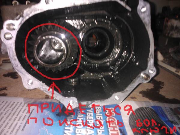

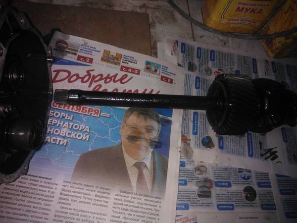

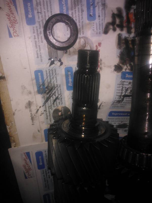

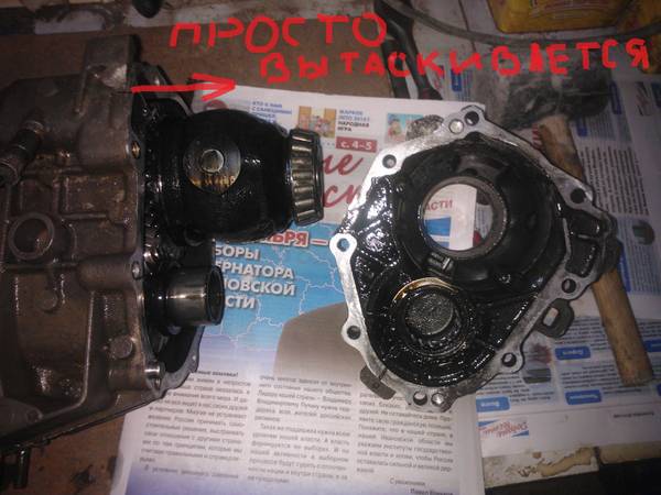

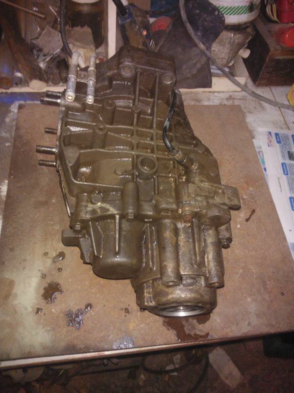

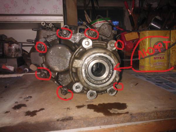

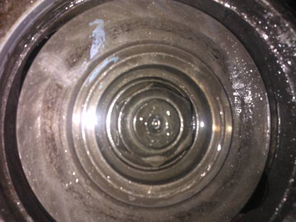

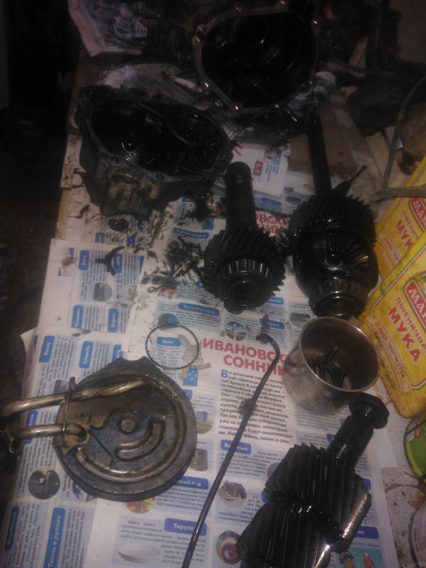

появилась беда появился шум и потёк правый сальник на раздатке и засопливилось в соединении с КПП.
https://i.ibb.co/PZ3QYTHp/z62uv.jpg
http://sd.uploads.ru/t/xSHOT.jpg
https://i.ibb.co/cXgH5wZD/3TKEq.jpg
https://i.ibb.co/m5HRg6f9/69Dkf.jpg
https://i.ibb.co/gZ8GpcQc/Cfvu-O.jpg
https://i.ibb.co/Xrkv2gt8/owh-Bi.jpg
https://i.ibb.co/LDk41018/0Zbnk.jpg
https://i.ibb.co/7dDFnMZc/NCuy-J.jpg
https://i.ibb.co/GvndqN5n/Pe-V7q.jpg
http://sd.uploads.ru/t/aLi90.jpg
http://sd.uploads.ru/t/I6vLf.jpg
https://i.ibb.co/bMfW33nM/08nth.jpg
https://i.ibb.co/gM6x0mbR/Sm-Eh8.jpg
https://i.ibb.co/cKwC9ZzJ/kdg-Yz.jpg
https://i.ibb.co/gLng6j3J/v18IF.jpg
https://i.ibb.co/jk4tGzfq/EGR0f.jpg
снизу в верх)))

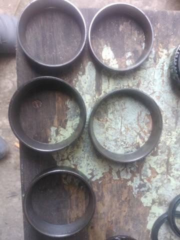

Это разобранное дело отдал в мастерскую, там сняли подшипники и сказали что сами хорошо соберут и правильно всё поставят, за 7000р. подшипники сальники сняли по образцу купил похожие 4300 руб., стали всё ставить новые подшипники зашатались в посадочных местах, сказали будут втулить + 4000р. итого 15300 рублей кап.ремонт коробки раздатки. вот обещали в четверг собрать и отдать, как получу отпишусь, и выложу фото подшипников старых.

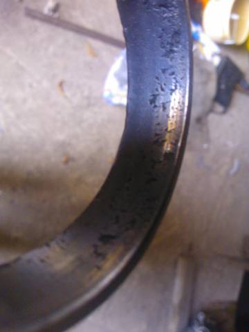

всё привезли вот фото первое это втулки которым пришёл пи....цhttps://i.ibb.co/3mV3TtWR/c3JEf.jpg
https://i.ibb.co/fYjCdQ54/S7e-Qt.jpg

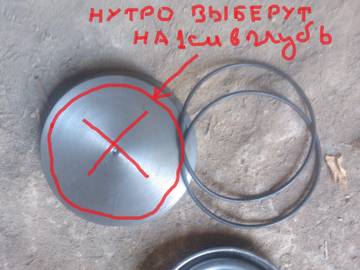

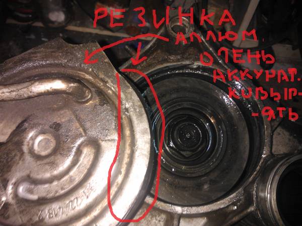

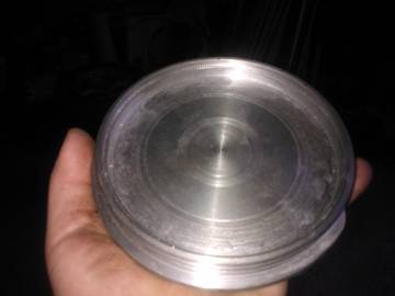

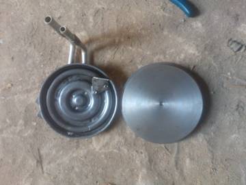

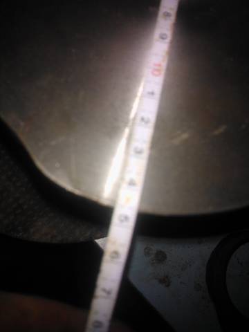

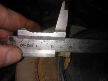

Дольше беда с этой охладительной-нагревательной крышкой, её решил не ставить а выточить заглушку(ещё раз по посоветовавшись с мастерами они одобрили) заглушка ещё не готова но пока она вот такого плана. (завтра готовую выложу)
https://i.ibb.co/hPyDTfC/an9WY.jpg
https://i.ibb.co/rK4Byf71/70PUE.jpg
https://i.ibb.co/zHX1k0Zw/ns-Tai.jpg

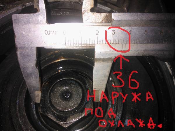

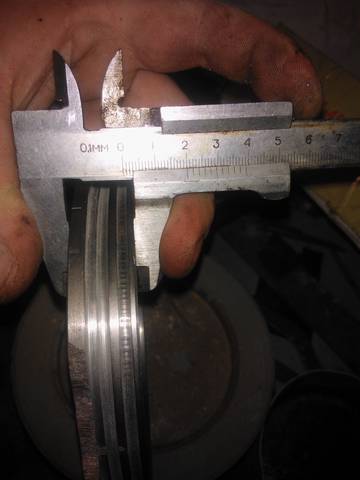

замеры крышки! уже 5000 км проехал всё, тфу тфу тфу, гуд.
