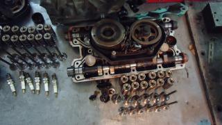

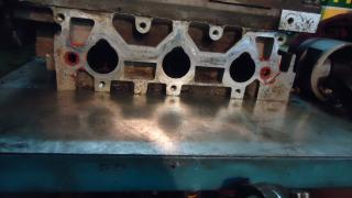

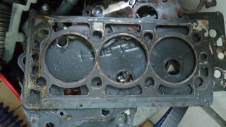

Причина,антифриз в масле.
Пишите кто хочет,что спрасить или подсказать по ремонту на,что нужно обратить внимание.
Первое-сообщили пипец голове,вопрос возможно заварить или стоит покупка б/у.

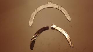

Второе на фотке полукольцо кален,вала треснуто.Думаю кстати у меня была вибрация на холостых и в движении не много .Причина теперь ясна надеюсь.
Тюбик это фирменный герметик для гильз,рем комплектов под гильзами нет,как одни спецы меня уверяли.
https://i.ibb.co/tww5dgMZ/51206-1.jpg

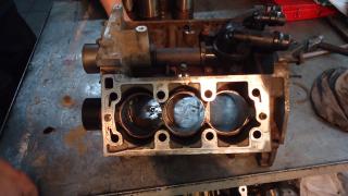

Прокладка или гильзы?
К сожалению ни то,ни другое. Голова.

А что с головой?
Повело?
А что с головой?
После опресовке нашли трещену в голове камере сгорания,на фотках указанно стрелкой.
А если полукольца полностью живые были? то тогда из-за чего может идти еще вибрация? Кстати, смотрю у тебя там на фото конкретные задиры были на платформе...
Это тебе так ремонтёры снимали или вскрылось после снятия?
Моё мнение.Первое,-3 подушки двигателя,топливная система,либо,как у меня полукольцо колен вала,или переборка двигуна,естественно если трясёт на месте.В движение тряска увеличивает колличество причин в десять раз.Задиры от слесарей.

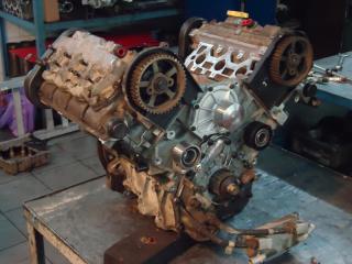

Значит первое,всё что снимаешь помечай по обстановке,либо кернером,либо краской и эти запчасти должно вернуться на то же место в том же положении.Начиная от гаек,болтов,до вкладышей,компенсаторов,роликов и т.д.Поверь мне никаких проблем не будет.Обязательно сделай опресовку двух головок и блока.Двигун лучше разбирать до конца,проверь обязательно гильзы.Я заменил все ремни,помпу ролики,так учили.Езжу вторую неделю боюсь сглазить,двигун 5 баллов.Только б---ь не погасли ТС и Упр.Спуск,как уверяли.Спрашивай чё конкретней.

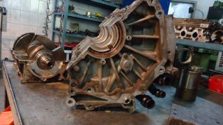

Привет! Расскажи как снимал движок. Коробку снимал или вместе с коробкой. Верхний пооддон снимается только со снятой коробкой? Там есть два болта которые задний сальник держат их немогу открутить.
У меня пошел стук из двигателя. Думаю провернулся шатунный вкладыш. Нижний поддон снял, а вот верхний немогу. Наверное придется снимать двигун. Спасибо.
У меня 2,5 автомат, америкос 2004
Привет.Сначало я закрепил двигун на тельфере,потом снял передок глушитель,поставив подпорки снял акпп ,раздадку и вынул двигун.Для подстраховки предварительно снял ближнюю головку и впускной коллектор вот вобщем и всё.Только я не врубился о каком верхнем поддоне ты говоришь.С твоими проблемами думаю нужно также снимать всё.Удачи,пиши.

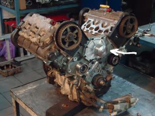

Резонанс привет. Подскажи плиз как можно найти и добраться до помпы ?
Если еще и фотку сможешь показать будет супер.
Помпа находится с левой руки  двигателя, если стоять перед авто.На фотке стрелкой показано,вообщем со стороны пассажира.Добраться муторно нужно снимать все ремни,но дело того стоит.Удачи

boriss написал(а):
Я уже скинул две головы
а че случилось-то?
(Alex79 Спосибо за участие Начал троить двигатель, пропала мощность , звук как дизель и вибрация   Замена свечей ни к чему не привела Обратился к ОД померить компрессию Результат Ц1-13,Ц2-12,Ц3-12,Ц4-8,Ц5-0,Ц6-12,1  Решил разбираться сам Самое интересное при снятии голов обнаружилось: прогорел клапан в Ц -3!!!!  Уточняю средний цилиндр в левой голове, что у радиатора Вот такая диагностика! Может у них своя Диллерская нумерация цилиндров !!! Захотел проверить поршневые кольца , вот и спрашиваю как проще до них добраться
