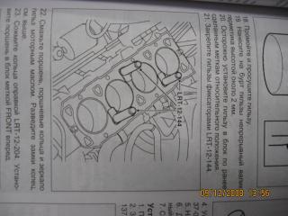

хотел прекрепить фото неполучилось. в книге написоно .нанесите на бурт гильзы непрерывный валик герметика высотой 2 мм.осторожно устоновите гильзу в блок по ранее сделанным меткам относительного положения .закрепите гильзы фиксатором LRT12144/

Кто-нибудь применял инструмент LRT-12-144:
https://i.ibb.co/JW6p3V99/2mzchvo.jpg
Я так понимаю, 4Х - это просто пластмассовые удлинители, компенсирующие высоту ГБЦ, которой нет при вклейке гильз...
А кто нибудь знает: что за элементы 3Х, где они стоят и какой момент затяжки болтов при использовании LRT-12-144?
Отредактировано Fisher (2011-06-13 10:34:38)
