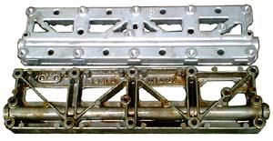

это усиленный маслораспределитель нового образца (масляная рампа или oil rail), многие из наших поменяли маслораспределитель старого образца  на него , в том числе я.

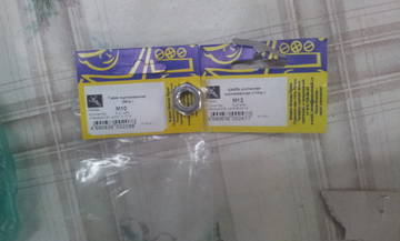

Гильзы после снятия маслораспределителя фиксируется тремя болтами ГБЦ (описание есть на соответсвующих ветках)
На сколько я понял, В целях непроизвольного " соскока " гильз болты крепятся с шайбами в масляную рампу, которую надо открутить, что бы появилась возможность добраться до поршней. %-) У меня она установлена.
С учетом всего сказанного и финансовыми проблемами прошу совета: Какие замены нужно произвести чтобы получить максимальный результат, за минимальные вложения?
Отредактировано Jonny (2014-09-29 21:03:41)
крепятся снизу вместо рампы на гайки с шайбами.

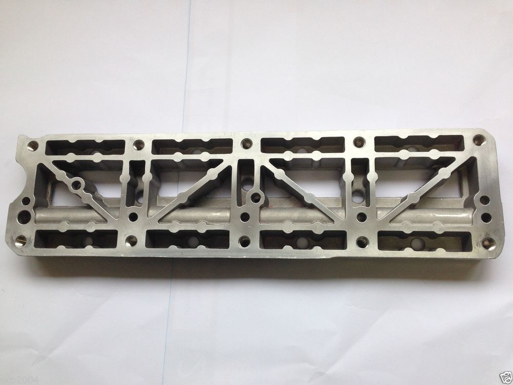

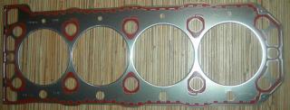

И вопросы непосредственно по ГБЦ: прокладка стоит с красным герметиком , шпильки железные - прокладку заказал Рейнц с шимом, голову точил по минимуму.Вопрос - надо ли стачивать шпильки?
Что значить с красным герметиком? давай фото сюда. Прокладка многослойная с ШИМом должна быть без всяких красных... Какие шпильки, две направляйки? если да то не надо.
и еще:
я вижу что у тебя масляная рампа старого образца, если есть возможность, то поменяй на усиленной...
смотри:
https://i.ibb.co/bRPTqyyB/9gm-SL.jpg
https://i.ibb.co/B2qNxSVr/O0Wr-Z.jpg
Отредактировано ersai (2014-10-21 20:58:45)
Прокладка как у денвера в отчете металл с красным обрезининым бортиком. Галарея усиленная уже заказана. Вот полный перечень деталюх которые я заказал:
>>>>>>>>>1. прокладка многослойная  LVB500190A
дай ссылку на отчет
Нет, ставь только многослойную...
В книге не понятно. Где найти инфу по замене поршневых колец? Рою поиском ни чего. https://i.ibb.co/YBF2VfsW/ye6r-D.jpg
Фото старой прокладки. Ну не герметик красный, а бортик называется если точно.
Отредактировано Jonny (2014-10-21 21:21:37)
Эта прокладка старого образца, ставь многослойную..

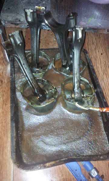

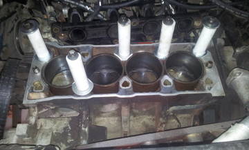

Выкладываю промежуточный отчет.
Таким образом закрепил гильзы в блоке.
https://i.ibb.co/5X9tvncg/t0Qd6.jpg
https://i.ibb.co/27tGvGBy/Td40g.jpg
https://i.ibb.co/DDnKbkYD/y-KQt-F.jpg
снизу кусочки рейки 25 - 45 , отверстие сверлом на 10

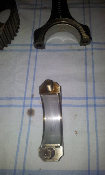

Апосля вытащил поршеньки, звездочка распредвала для наглядности:

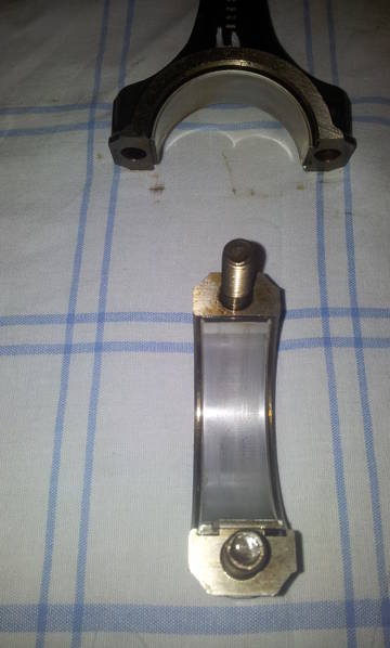

Износ вкладышей опасений не вызывает, но лучше выложу на коллективный осмотр:

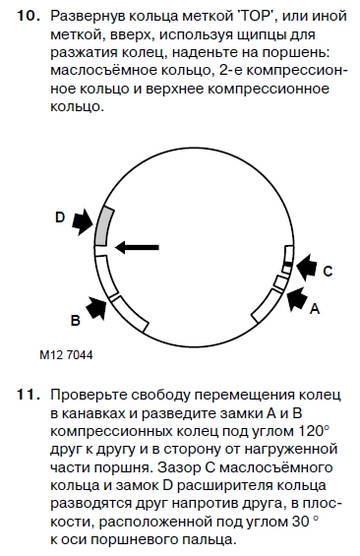

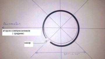

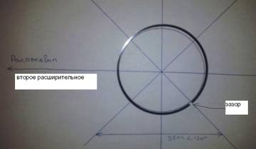

НЕ пойму как поставить кольца. В книги пишут одно, на картинке к кольцам написано другое. Укажите на схеме стрелками где должны быть замки колец если распредвал находится слева, поршень вид с верху. Особенно интересует где замок у маслосъемного волнистого кольца относительно двух других колечек в этом пазу.https://i.ibb.co/xKRN78CL/iy-P0T.jpg
https://i.ibb.co/PBcqvz0/ROMe-J.jpg
https://i.ibb.co/4Zpxv49D/8m-GDQ.jpg
ПРАВИЛЬНО  :question:
https://i.ibb.co/wrF48VdK/G5vrq.jpg
https://i.ibb.co/7xyN6NXw/n-TOdb.jpg
https://i.ibb.co/k2PPcy4K/D5SUC.jpg
https://i.ibb.co/39y5kb3S/1Fd-Hf.jpg
https://i.ibb.co/sdq8dcms/Wj4k-T.jpg
Отредактировано Jonny (2014-10-27 15:07:03)
Jonny написал(а):
ПРАВИЛЬНО
не совсем.
на нижнем пазе замки маслосъемных (тонкие) колец должны смотреть в разные стороны (а у тебя в смотрит на левую фару), а замок пружины (ты писал как маслосъемные) куда хочешь, то есть отведи в сторону градусов на 30.
дальше по схеме чередовать.

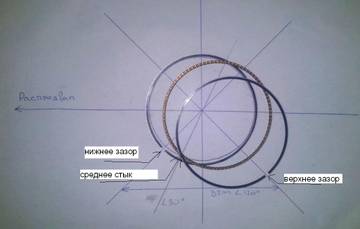

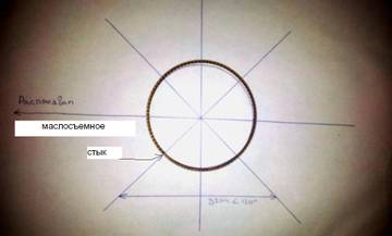

Так по науке ?https://i.ibb.co/wN4Dy28q/J7h-UL.jpg
Jonny написал(а):
Так по науке ?
нет.
надо так:
нижний паз, маслосъемные кольцы:
1. нижняя на левую фару
2. пружина на леибл LAND ROVER на облицовке, чуть с торону на 30 градусов
3. верхняя на правую фару.
далее
средний паз:
1. вторая компрессионное кольцо на левую фару
верхний паз:
1. первая компрессионное кольцо на правую фару
не совсем.
А ТЫ ПИШЕШЬ:
Тогда получается:
3. верхний должен смотреть на правую ЗАДНЮЮ фару ( чтобы замки нижнего и верхнего колец оказались по разные стороны, т.е. под углом 180 градусов друг к другу)

Тогда получается:
я имел ввиду что "разные стороны" это на разные фары (приблизительно 120 градусов), у тебя они оба смотрят на левую фару...

ТАК НАДО  :question:
https://i.ibb.co/rfN59Qnw/v3iu-P.jpg
Jonny
смысл всех установок сводится к следующему,  во время рабочего такта поршень сильно трется об заднюю (по ходу движения авто) сторону гильзы, также при такте сжатия поршень трет переднюю сторону гильзы, поэтому замки убирает в разные стороны по ходу движения шобы соблюсти лабиринтность для компрессии и шобы не терло стенки. поэтому оптимальный раскосость на 120 градусов по ходу движения авто, можно и 110 и 130 градуса,при условии что замки должны выдержать лабиринтность.
как то так.
Jonny написал(а):
ТАК НАДО
Еще кое что:
перед установкой поршня с шатуном в гильзу не забудь капнуть пару капель моторного масла на пальцы в поршнях. либо оставь их на ночь в масляной ванне.
также по капле на шатунные вкладыши.

ик..))    и долго вы машу вашу будете парить друг другу мозг?????
ставь ты свои кольца как хочешь
главное что там есть  ЧЕТЫРЕ зазора и они не должны совпасть ..а как ты их там засунешь в четырехтактнике интеллигентно пох....
на первом втором любой!!!! НАДПИСЬЮ -НАВЕРХ
ВСЕ
А НА ПРАВУЮ ЗАДНЮЮ ФАРУ СМОТРЕТЬ НЕХ...НА ДОРОГУ НАДО СМОТРЕТЬ

Первый раз в движок полез - ну оч. волнуюсь  :confused:  Поэтому готов к крике, но на этом я думаю вопросы не закончатся. Впереди СБОРКА ДВИГА  :stupor:

Ладно, хорош "подкалывать". Лучше дайте советы в какой последовательности производить сборку двигателя и чего не надо упустить и на что надо обратить внимание ?
Спрашиваю не потому что не знаю, а потому что проверяю и закрепляю прочитанные ветки.
Куда еще кроме болта крепления шкива коленвала надо наносить фиксатор резьбы? И герметик кроме поддона, пастели распредвалов?
