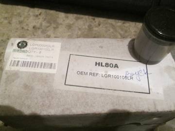

doka-yura написал(а):
номер гидриков.
LGR100100L

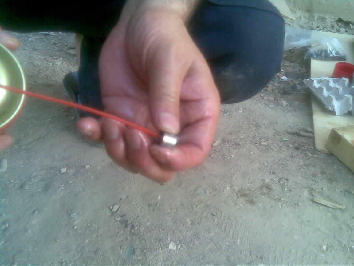

Сегодня почистил гидрики,
разобрал по Коськин методу, промыл на бензине, и еще с CARB cleaner-ом, трубка баллончика точь в точь подходит к отверстию где шарик зарыт. Пару пшиков и готово к сборке, собрал, завел мафынку после прогонки канцерту аллес, почти.
https://i.ibb.co/4nFBrG7J/8P5l-G.jpg
Пы.Сы.
почистил 15 шт, один как неграмотный партизан не хочеть колотся, и полоскогубцы, и об дерево по Коськину методу, и волшебные слова на великом и могущем не помог, моб деревяшка не та, типа хвойная или тиковая ... или я не по ФЭНШУЮ как то :dontknow: :D

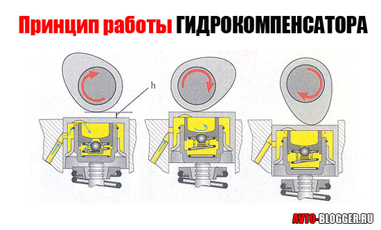

Мне-бы схемку аль чертеж...мы-б затеяли вертеж...
Здесьа есть схемка ТЫНЦ Правда Volvo-шный, но принцип действия одинкавые.
и еще второй ТЫНЦ
