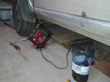

Уважаемый Романо,
Процесс промывки конечно описан не раз. Просьба была описать как вы сделали, чтоб оно само себя промывало ))) Прости моё беспамятство, но не припомню описания системы "автоматической" промывки  :dontknow:
подключение к муфте понятно. а к чему  трубки подключены? то есть что качает эту жидкость?
Отредактировано delinquens (2014-05-07 22:29:35)
delinquens написал(а):
Уважаемый Романо,
Дык, качает бензин насос в муфту,  подключенный к аккумулятору...
Вес интерес во вращении колеса и соответственно,вращении переднего кордана... И соответственно скорость промывки увеличивается в разы...
Romano
Спасибо - теперь понял ))))
а ТС не пытается блокировать одно быстрокрутящееся колесо тормозными колодками, чтобы передать усилия на другие колеса?
АБС естественно отключать нужно... :D
Промывка вискомуфты, или клизма бегемоту стоя - 2
промывка  :D
Отредактировано Romano (2014-06-24 22:15:50)
как отключил АБС?
шланги от вискомуфты в одну емкость или в разные (один шланг с бензином , другой с жидкостью из вискомуфты)?
сколько литров бензина ушло?
Отредактировано tvg (2015-01-26 23:33:58)
Скидывал разъем с блока АБС ( внимательней разъем не простой и хрупкий).
Емкость с бензом одна, замена бензина на чистый раза три-четыре...
Бензина литров пять...
НО сначало колесо крути в ручную, пока свободно крутится не будет, только потом машину заводи...
Не забывай по меры безопасности!!!

Штуцер тормозной ваз с шариком (шарик вытаскивал)- под 8мм.Сверло 7,2.Мечик под 8 с шагом 1,25.Болтик с резьбой 8 - 1.25, по длинне обрезал..
            Где купить?  . В продуктовом магазине...  Фото... Врядли...Все очень просто.
            П.С. сверли очень аккуратно, что-б не задеть диски, начинай с маленьких сверел... Удачи в промывке...

1 штуцер тормозной (для прокачки) ваз д8мм , но шарика там нет, выбивать там нечего, может не тот купил, объясни какой нужен. диаметр штуцера слишком мал для подсоединения к нему топливного шланга, может нужен переходник между штуцером и шлангом, с меньшего диаметра на больший. подскажи как шланг соединил, давление бензонасоса приличное, шланг с бензином слетит и всю яму зальет бензином.
2 купил метчик м8*1,25
3 купил сверло д7,2мм, как ты рекомендовал, но в магазине продавец советовал купить сверло д6,75мм ,т.к. В общем можно применять простое правило - чтобы узнать диаметр отверстия под резьбу, надо из диаметра резьбы вычесть её шаг, например стандартный болт М8 (шаг - 1,25) 8-1,25 = 6,75 мм. Вопрос каким сверлом сверлить? 7,2 или 6,75
шаг резьбы 1,25 сверло д6,7
шаг резьбы 1,0   сверло д7,0
шаг резьбы 0,75 сверло д7,2
3 болты м8*1,25 , шляпки отрезал и делал пропил под шлицевую отвертку? или со шляпками оставлял?
Отредактировано tvg (2015-02-05 19:29:13)
Использовал не автомобильный насос, а для перекачки топлива...
Делал переходные штуцера...
Сверла  и метчики, на твое усмотрение...
Шляпки болтов не резал,болты сажал на резьбовой герметик...
ПМС закачивал большим мед шприцом...
