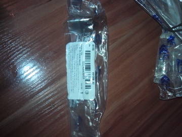

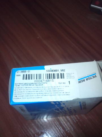

Короче мой Бегемот сам мне не дает поставить хреновую прокладку: сначала потек сальник распредвала, заменили все сальники, поставили крышку, в одном из отверстий для болтов осталась капелька масла, которая не дала герметику застыть - в этом месте масло погнал,
опять сняли, почистили все основательно - завелся, но с зажиганием проблемы начались, ремень переставили заново, завелся, поработал немного и сказал "ну вас на х..", теперь вообще не заводится (стартер крутит, искра есть, бензин есть)- очень похоже на ДПКВ...
Короче поехал я нормальную прокладку искать, заново все пересоберем, ДПКВ новый тоже где то лежал у меня про запас. Ну вот как чувствует он, что что то не так - до этого сколько раз разбирал-собирал, все нормально заводился сразу с полтычка, а тут ни в какую, не хочет ехать и все...
Ищи reinz и прокладку и сальники...
Corteco так себе сальники...

179
Сальники уже поставил, как раз Reinz. С прокладкой сложнее - девочка-обезьянка в магазине з/ч упорно не хочет мне ее искать, предлагает только однослойные - говорит у них только такие,
надо ее в код детали тыкать. Сейчас запишу и поеду заказывать..
виновника ищи в другом месте.
будем искать...
ИМХО если его еще раз перебрать и поставить прокладку нормальную, то заработает  :)

зацените железяки:
болты понятно что не те
http://uploads.ru/iSdWl.jpg

маслосъемные
https://i.ibb.co/PG4mpLrN/u-Sl2m.jpg
