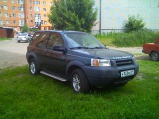

кстати пока я тут наконецто выложу пару фоток...
и если емуинтересно вот так вот выглядит замок активатор за сто рублей прикрученный к замку от фрила с помощью паяльника саморезов холодной сварки и наждака
вот......
https://i.ibb.co/RVVBmn2/30555-1.jpg
Красавец!  :cool:
