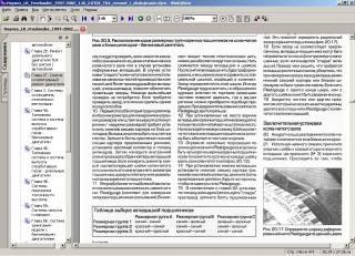

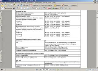

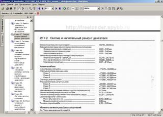

Зато там есть ссылки на руководства, где все это есть.
Картинки ниже как раз из этих руководств.

Спасибо!!!! Только не могу понять , это даны ведь не ремонтные размеры! если растачивать коленчатый вал , то не один размер не подойдёт! там разница тысячные!!! растачивают ли коленчатый вал на данном движке! или под замену!? подскажите пожалуйста!

вообще то там ТРИ (кажется) рем.размера. прав Виталий, даже почитать и то лень

Почитай еще вот это - Ремонт неремонтируемого
Хоть и не твой движок, но может немного прояснит ситуацию. Честно говоря, в расточке валов (как и на сколько точат) - я полный ноль
, поэтому привел только те данные, которые есть в мануалах. Но возможно, описаны вкладыши только для естественного износа, поэтому такая разница небольшая. В общем, не буду своими измышлениями вносить путаницу, пусть лучше ответят специалисты

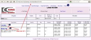

Между делом нашлись и на другие модельки:
http://www.king-bearings.com/cat/panel/pan2555.htm - TD4
http://www.king-bearings.com/cat/panel/pan2456.htm - 20T2N (L-series)
Каталог у них норм пашет только в Интернет Эксплорере. И если нажать на оранжевую корзинку, то для заказа становится доступна куча доп. размеров оказывается. Только купить у них нам вряд ли получится
