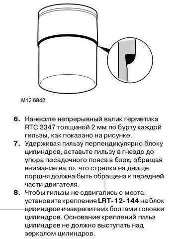

RTC3347 Герметик гильз цилиндров Hylomar Blue
LUA000050L Герметик для гильз Freel
Это то, что рекомендует производитель.
Это то, что написано в мануале по ремонту
https://i.ibb.co/qMByWKNT/HBf-AJ.jpg
А чем намажешь ты решать тебе. Найди в Интернете Свойства этих герметиков - оба анаэробные.
