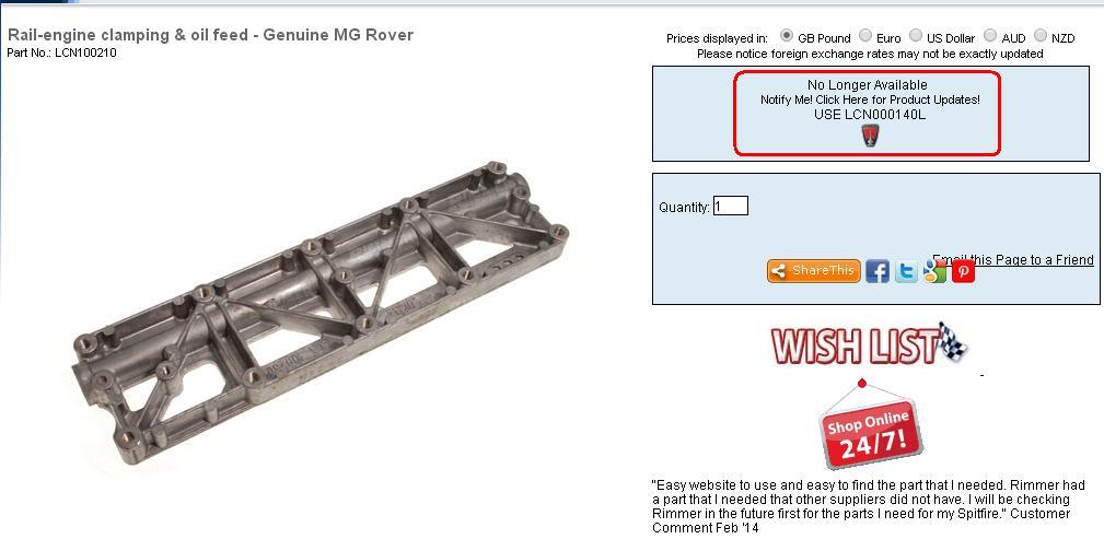

Здесь ЛР Сервис утверждает, что усиленной галерей не существует :dontknow:
dmb написал(а):
В одном очень распальцовочном месте у меня недалеко(тока ЛР) меня уверяли, что галантерея) имеет каталожный номер один и тот же с момента рождения,стало быть-деталь одна.
смотрим тут и тут и делаем выводы :writing:
а также обратите внимание (красным выделил)
https://i.ibb.co/nN7P0s3f/i-BXfw.jpg
Держал в руках обе галереи одновременно, отличие заметно. Предпочту верить своим глазам, чем ЛР Сервису. :D
Alekgri
и я не верю ЛР -сервис.Они нормальные, тока наша машинка низшая точка модельного ряда-отсюда и косяки-в том числе и лично мной испытанные там.
Отредактировано dmb (2014-02-19 23:01:57)
если присмотреться,можно не только увидеть,но и почувствовать
