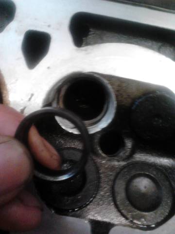

Снял голову , похоже вышебло седло клапана :mad:

Гидрик не фотал , он просто сидел ниже , когда снял голову сразу увидел , что как будто клапан открыт.
Вот седло и посадочное место.
https://i.ibb.co/5Wv7Df9K/d-Hn-DR.jpg

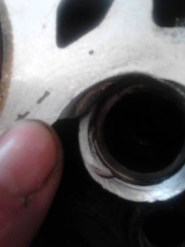

Седлом покоцало немного голову.
https://i.ibb.co/Tx7jMbBt/uq-WQf.jpg
Для головы не страшно , но можно ли опять посадить седло сомневаюсь , или на заводе , что бы папылили :dontknow:

то есть с посадочного места седло вылетел, клапаном закусило поэтому гидрик вместе с клапаном сидел ниже. так?
Димка, как ты думаешь, шо произошло?, тело головки около 3-го цилиндра стало аморфным..?
врядь ли хто нибудь возметься за седло...
если так, то боюсь тебе нужна другая ГБЦ...
414
:yep: Седло не закусило , а просто оно не встало на свое место :dontknow:
мне такое делали.
клапан оборвался,наворотил делов...головку напылили,шлифанули,новое седло запрессовали...
пробег около 50 000 миль,все ок.(тьфу-тьфу-тьфу).
кстати,на фото плохо видно - седло родное?может уже ремонтное?
Если бы я знал какое оно :dontknow:
У тебя клапан оборвался , это совсем другое , у меня с клапаном все хорошо , и направляйка в норме , и люфта нет , а седло вывалелось :dontknow:
417
вот я и говорю - может уже ремонтировалось седло?его на холодную прессуют...
418
Может и не ремонтировалось , а перегрев был сильный , алюминий стал как труха :dontknow:

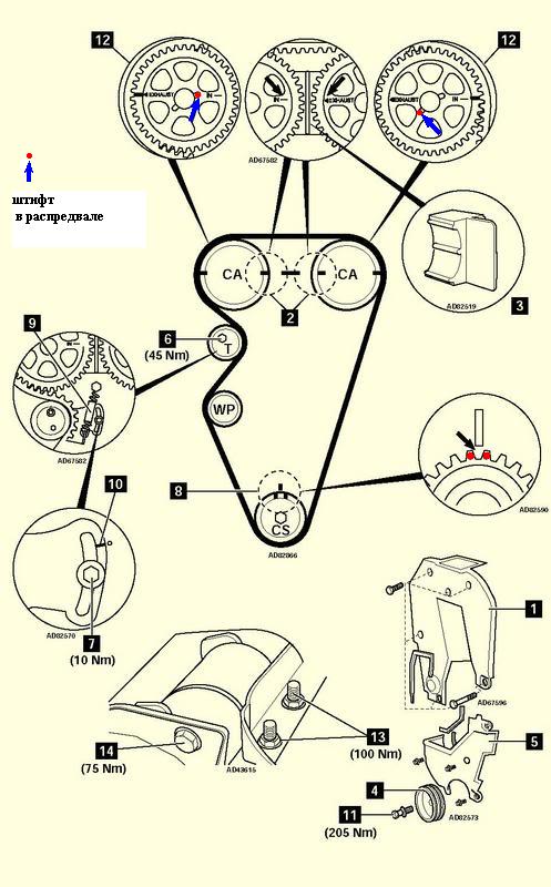

Всем привет! По маленьку собираю двигатель. Встал вопрос: так как колено делает два оборота против одного распредвала,  как установить или угадать положение колена, и чем грозит ошибка в установке? Как я понимаю просто не заведеться.
431
Угадывать лучше не надо...)) Всё ставишь по меткам, проворачиваешь  коленвал на пару оборотов, снова проверяешь метки, и если всё ок, запускаешь двиг.)
432
Не ошибешься , главное звездочки распредов правильно на шпонки поставить , а колено просто по меткам , и все :flag:

ШЕСТЕРЕНКУ КОЛЕНЕНА ПО МЕТКАМ , ЗВЕЗДОЧКИ РАПСПРЕДОВ ПРАВИЛЬНО ПО ШПОНКАМ
вопшым смотри ниже, и вперед...
https://i.ibb.co/kVr1LjWH/hf4az.jpg

Ерсай , а ты случаем не знаешь код деталюшки под №3 :writing:
448
Я слепил это из холодной сварки по месту,в какой то из тем прочитал.Но надо, наверно,чемто заармировать.
449
L2626
или
LRT-12-134
450
Не тот ни другой не находит :dontknow:
