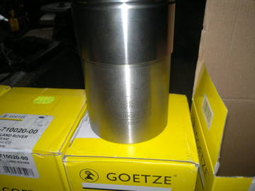

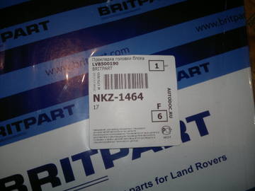

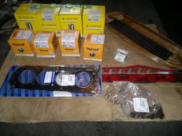

вот пришёл мой заказ от Автодока :
№1= 1471002000 GOETZE
Гильза цилиндра
№2=WAM2293L BRITPART
Болт

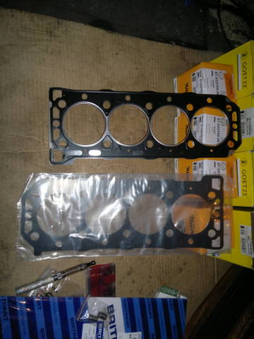

№3=LKJ101110L BRITPART
Прокладка коллектора

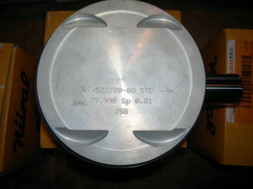

№4=8752270000 NURAL
Поршнекомплект
№5=PET10042 LAND ROVER
Прокладка
№6=12010100 AJUSA
Колпачок маслосъемный
№7=EM513 FAI
Прокладка выпускного коллектора
№8=LVB500190 BRITPART
Прокладка головки блока
вот фото=https://i.ibb.co/zVh0hbb9/R64m8.jpg
https://i.ibb.co/20Zbh1rY/oji-Jk.jpg
https://i.ibb.co/2702zXGX/g8to-E.jpg
https://i.ibb.co/jvCSRM4W/b-Wrqn.jpg
https://i.ibb.co/WNbkpBrv/s-Yho-M.jpg
Поршни к с тате с пальцами https://i.ibb.co/s9HFqnvR/Hf0h-B.jpg

У меня вопрос к знатокам куда ставить эту доп прокладку=https://i.ibb.co/jFN0qQ4/3jk-Mq.jpg
вот ту что с низу ?
К с тате с ней шли ещё и доп Штифты мелочь но приятно :Dhttps://i.ibb.co/ksY5ZBxh/dvn4r.jpg
Отредактировано sanic666 (2013-04-26 18:53:36)
318
это и есть шим, ставится между прокладкой и головой. типа защита от набоев.
319
